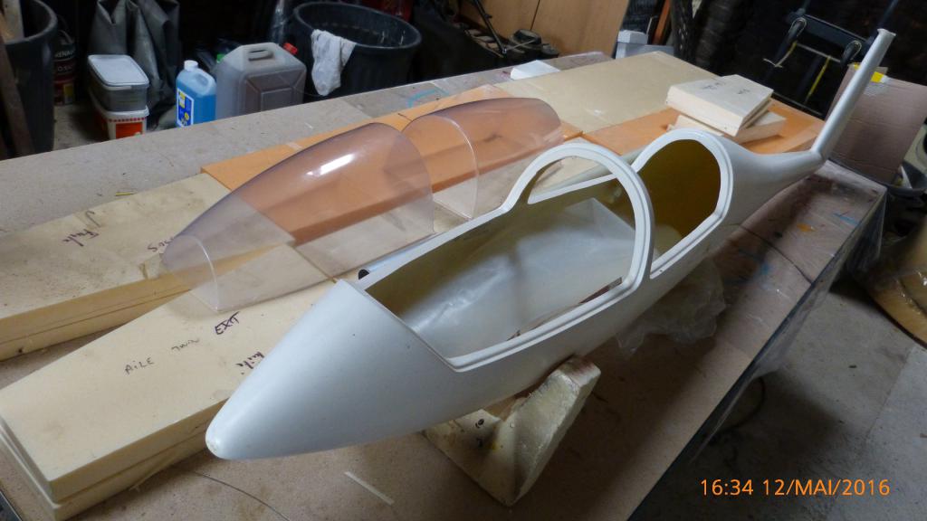

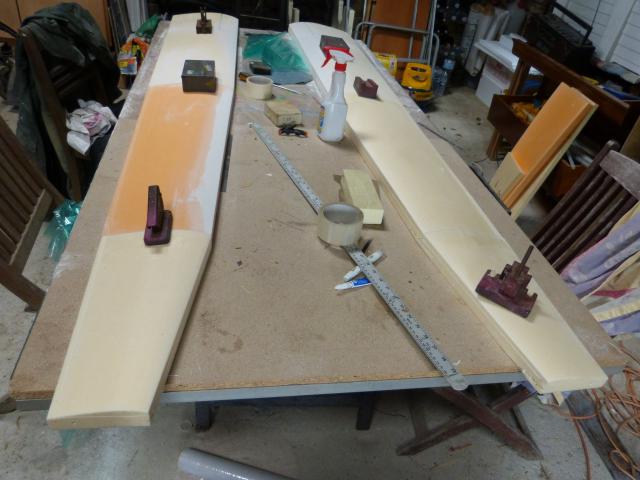

Je viens de ressortir mon Grob, enfin mes noyaux d'ailes que j’avais découpé il y a 8 ans avec son fuselage qui lui en a au moins 15....

Quelle envergure fait il ?
Quel profil vas tu utiliser ?
Ça va faire une belle bête  Okay

envergure 4,5 m. les profils sont en évolution E203, E201 et E193. Profils que j'avais déjà utilisés sur le même mais en 4m avant l'arrivé des SB et qui marchent très bien aussi.
Le SL a un pylône rétractable.

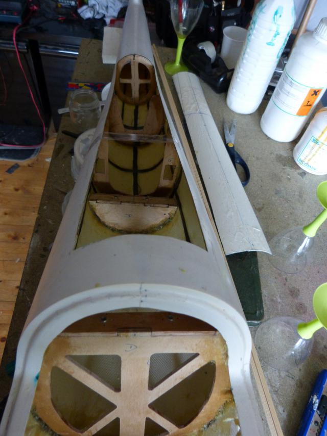

MessagePosté le: Lun 12 Sep - 12:13 (2016)    Sujet du message: GROB G 103 SL Répondre en citant
ça y est c'est parti, les trappes sont découpées et les couples pour le pylône rétractable en place. Les noyaux d'ailes sont retouchés et poncés

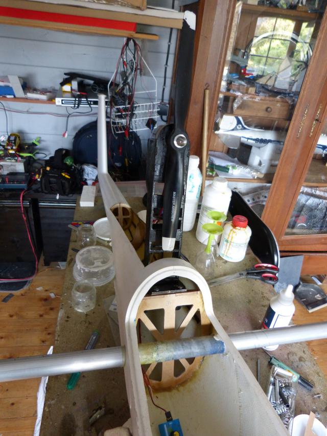

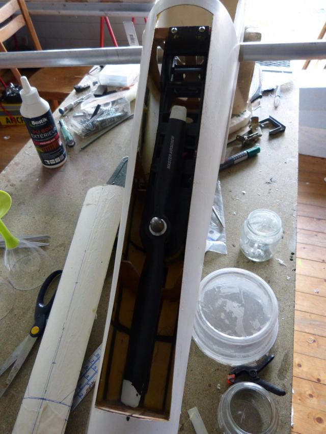

MessagePosté le: Mer 14 Sep - 07:56 (2016)    Sujet du message: GROB G 103 SL Répondre en citant
voila le pylône rentré et sorti

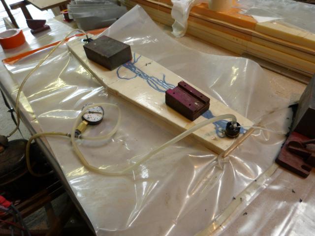

MessagePosté le: Mar 27 Sep - 16:11 (2016)    Sujet du message: GROB G 103 SL Répondre en citant
Et le stabilisateur sous vide en séchage, une petite pièce pour voir si tout marche bien....

MessagePosté le: Mar 27 Sep - 17:00 (2016)    Sujet du message: GROB G 103 SL Répondre en citant
Il y a une sacrée batteuse la dedans ! En tout cas c'est l'impression que laissent les photos !

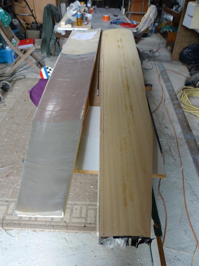

MessagePosté le: Lun 3 Oct - 06:40 (2016)    Sujet du message: GROB G 103 SL Répondre en citant
une aile à la sortie du sac à vide
MessagePosté le: Lun 3 Oct - 07:04 (2016)    Sujet du message: GROB G 103 SL Répondre en citant
Le film blanc sur la contre dépouille, c'est quoi ?
MessagePosté le: Lun 3 Oct - 12:13 (2016)    Sujet du message: GROB G 103 SL Répondre en citant
c'est un film plastique pour éviter que la résine qui peut passer à travers le bois ne colle la dépouille, d'ailleurs on voit que ça a "suinté" au niveau du longeron. j'ai eu la main un peu lourde....
MessagePosté le: Lun 3 Oct - 12:42 (2016)    Sujet du message: GROB G 103 SL Répondre en citant
Moi je fais avec du scotch marron d'emballage mais c'est fastidieux à poser. Mais il vaut mieux protéger car quand ça traverse c'est l’angoisse à tout enlever.
