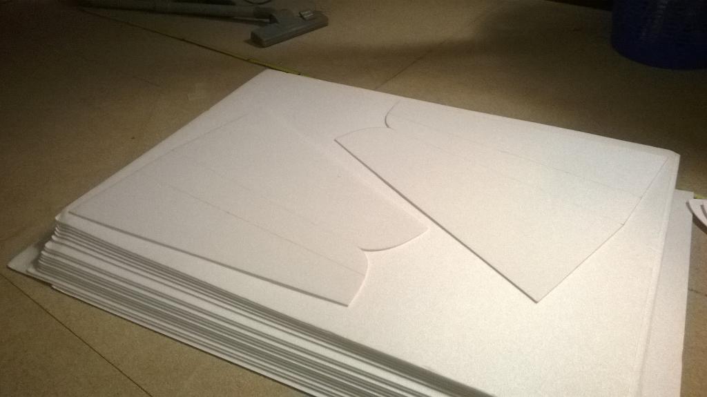

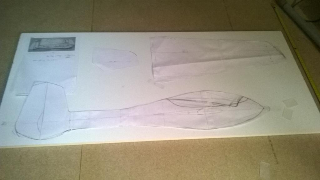

Les ailes sont prêtes, ce soir le fuselage, et les empennages que je ferai pour ces derniers en balsa par souci de rigidité.
voici les première photos des travaux.
mon joli plan tracé sur papier:

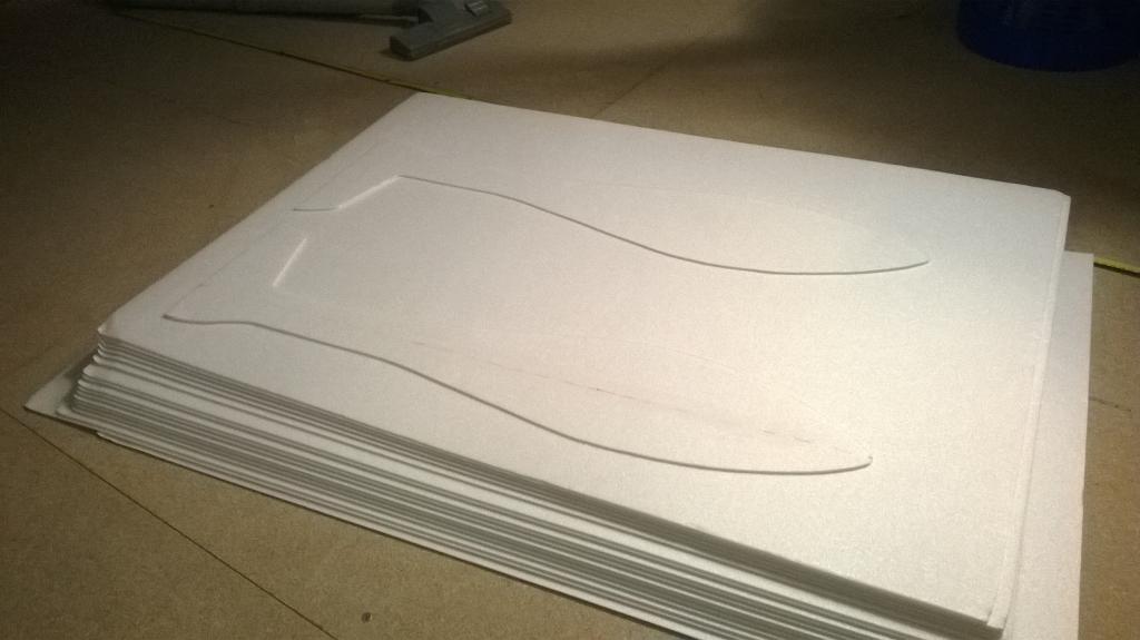

la découpe:
le longeron et l'aile formée:

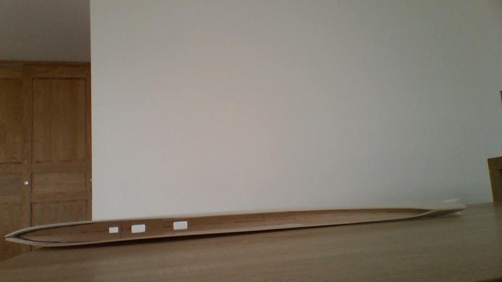

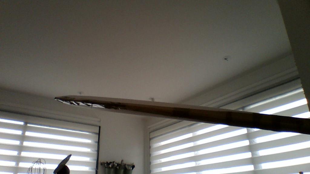

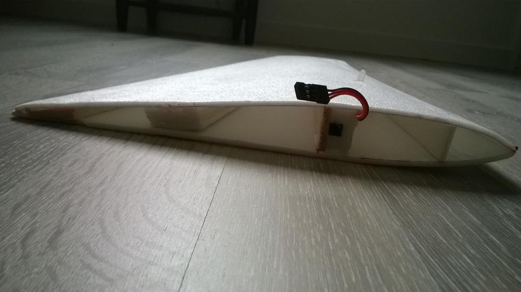

hier j'ai découpé les longerons et renforcé les ailes avec du scotch avant entoilage ( je vais effectivement les entoiler car avec un chauffe assez lègere, un chiffon sur le fer et un appui délicat pour ne pas marquer le dépron l'adhérence au support est bonne et le dépron chauffe peu ).

Pour les plans comment as tu fait ? Tu les as refais ou tu as trouvé des plans quelque part ? (si oui ca m'interesse).
Super travail soigné, tu gères !
Balance nous toutes les photos de la construction !  Okay
Messages: 96
MessagePosté le: Jeu 30 Juin - 13:31 (2016)    Sujet du message: Construciton ASTIX made in Vendée Répondre en citant
Merci. Embarassed
Pour les plans je les ai fais mais si tu est intéressé laisse moi le temps de vérifier que ça vole bien et je te les mettrai au propre et les poster si tu veux.
Je les compléterai avec les différents éléments que j'y rajoute au fil de la construction.
Pour la construction soignée; je m'applique mais n'ayant jamais travaillé le dépron ( notamment pour le pliage de l'aile ) j'ai quelques petits accrocs que la finition masquera sans nul doute mais avec une bonne technique ET UN CUTTER BIEN TRANCHANT!!!!  ma première aile aurait pu être plus jolie.
En tout cas je suis content de moi pour le moment car le profil est bien symétrique, pas de souci de rigidité, j'ai commencé l'entoilage ce matin  nickel, le poids des ailes est de 82gr l'autre de 85gr ( sacrée colle!!!).

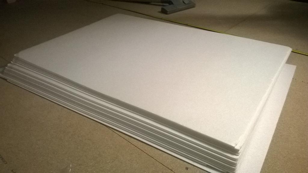

Super ta realisation ARNAUD . Mais dis donc tu as dévalisé le Bricot dep du coin ou quoi car y a de quoi en faire des ASTIX avec tout ce depron  Okay
Mais en meme temps c'est plus trop evident a en trouver non plus

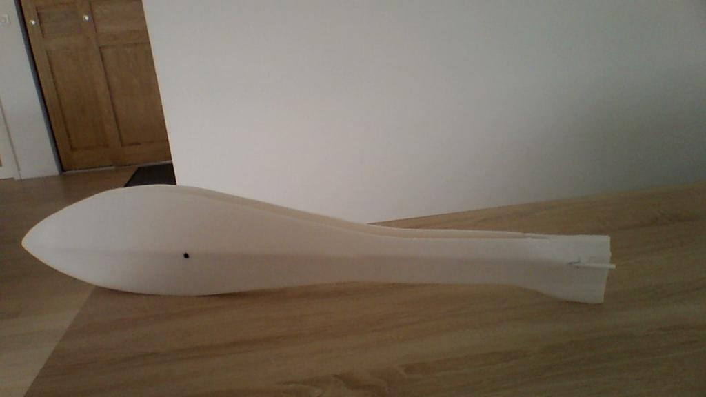

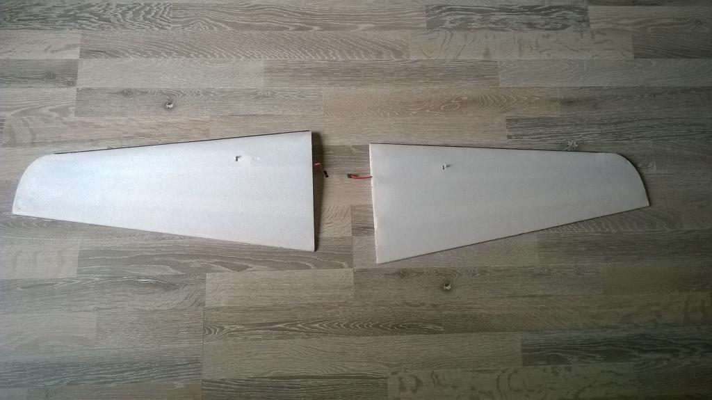

Journée de repos aujourd'hui alors j'avance un peu le travail.

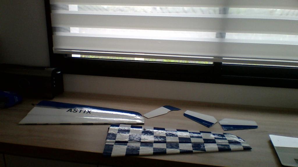

Entre deux collages, un peu d'entoilage, voilà ce que ça donne:

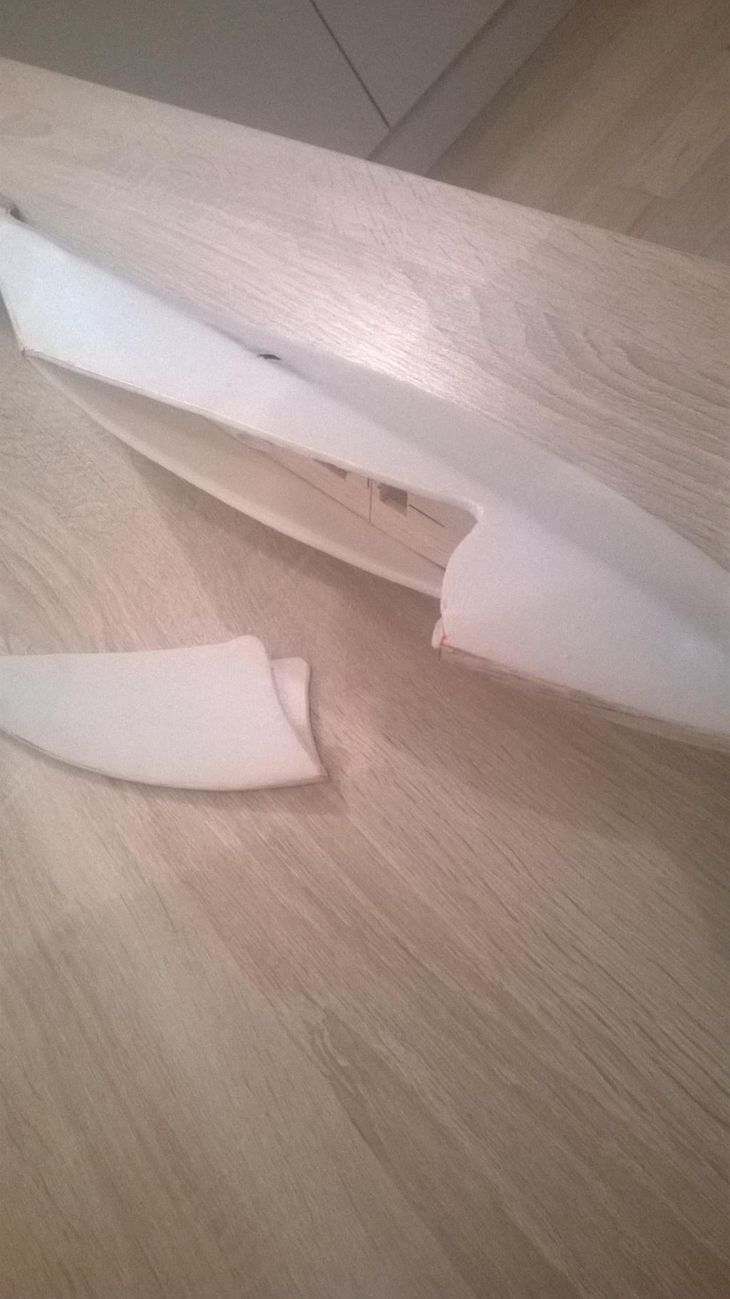

malheureusement j'ai cassé la dérive au pliage, ça sera certainement pas très grave je vais terminer le collage du fuselage et rectifier ça ensuite.

Pour le dépron j'ai fais une commande chez Hobbyking, il était moins cher qu'au brico et ils le livrent par paquet de 20 plaques, mais oui on verra pour une construction en série et j'ai aussi d'autre dépronnade en tête.

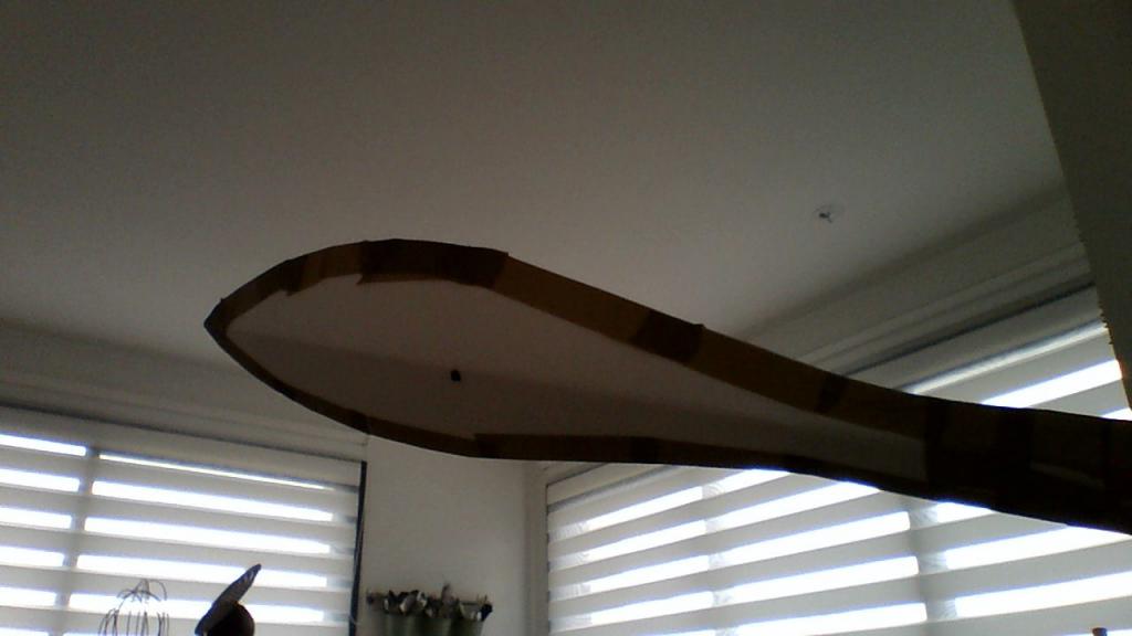

technique du "serre joints" a base de scotch marron!!! Very Happy ça devrait être bien rectiligne et symétrique en jointant parfaitement chaque bords.

pour le poids du modèle le fuselage sans finition ni radio pèse 55gr mais j'ai encore le levier du stab à placer et ma radio je pense que je serai plutôt dans le haut de la fourchette donnée par SEBALD MODELLBAU, j'ai tendance à construire "solide" à coup de renforts ici et là ce qui parfois ce connaît sur le poids. Ce fut les cas avec le MICRO QUARK qui du coup se tiens bien avec  30km/h ou même plus (à vrai dire je n'ai pas tester en dessous sauf avec proche de zéro qui s'est terminé systématiquement au trou)

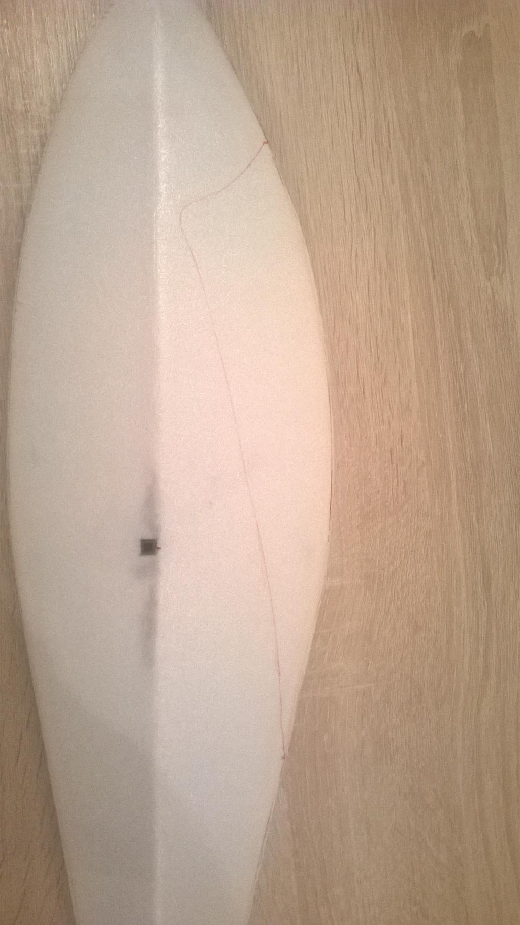

découpe ce matin de la bulle.
