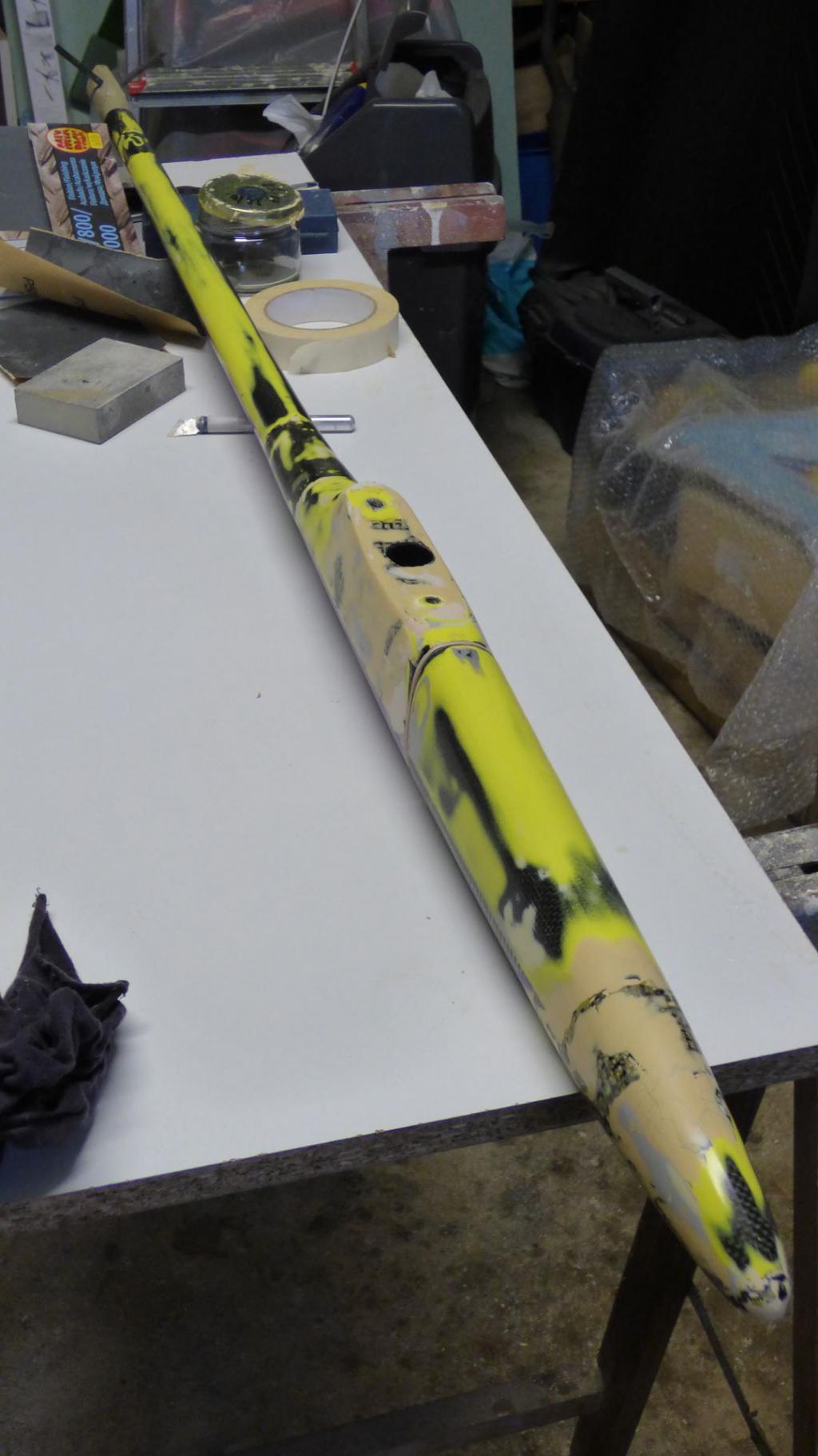

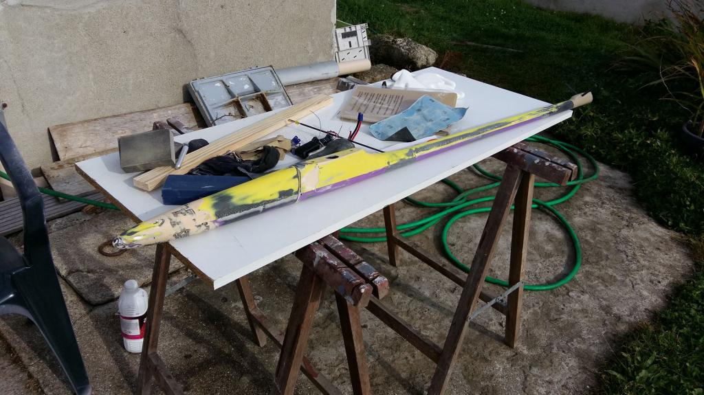

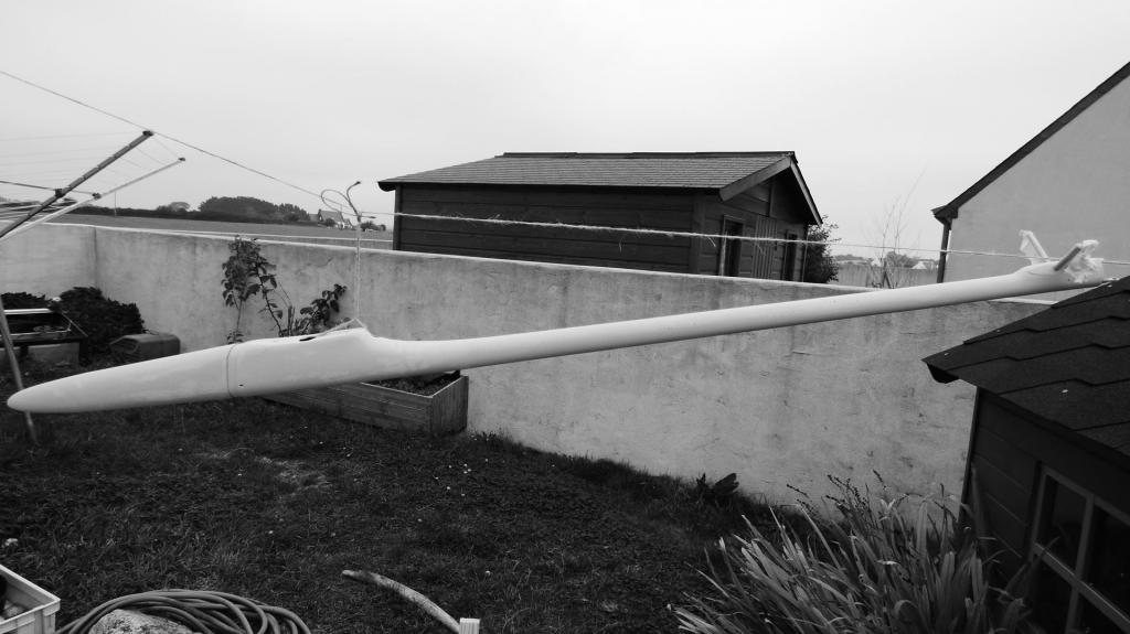

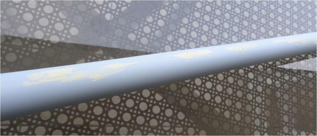

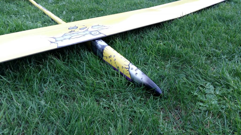

Voila je me lance dans la remise en etat (on va dire visuel) de mon fuselage d'ARKANJ .
L'ancien proprietaire l'avait casser et reparer certe . Mais une bonne cure de Jouvence ne lui fera pas de mal.
Deja la deco bof au final , des réparations qui meritent un peu de mastic .....
Poncage :

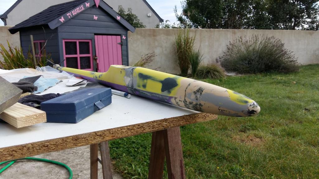

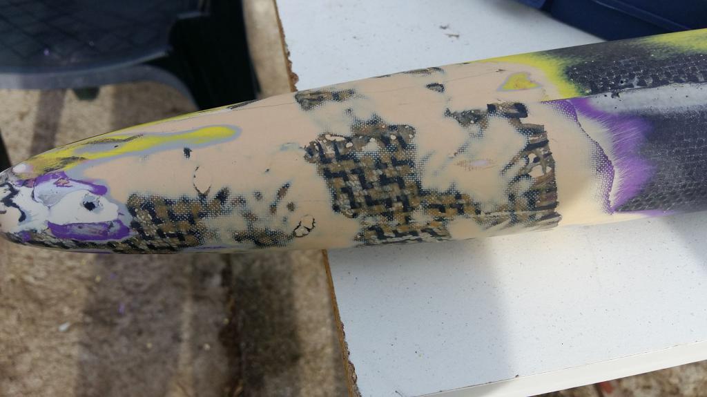

MessagePosté le: Mer 26 Oct - 20:21 (2016)    Sujet du message: Rénovation fusalage ARKANJ Répondre en citant
Oh!!! Du carbone, et du kevlar sous la peinture!!!
Très jolie maisonnette en arrière plan, ze veux la même, et je suis sûr que Matth également!!! Mr. Green
MessagePosté le: Jeu 27 Oct - 10:08 (2016)    Sujet du message: Rénovation fusalage ARKANJ Répondre en citant

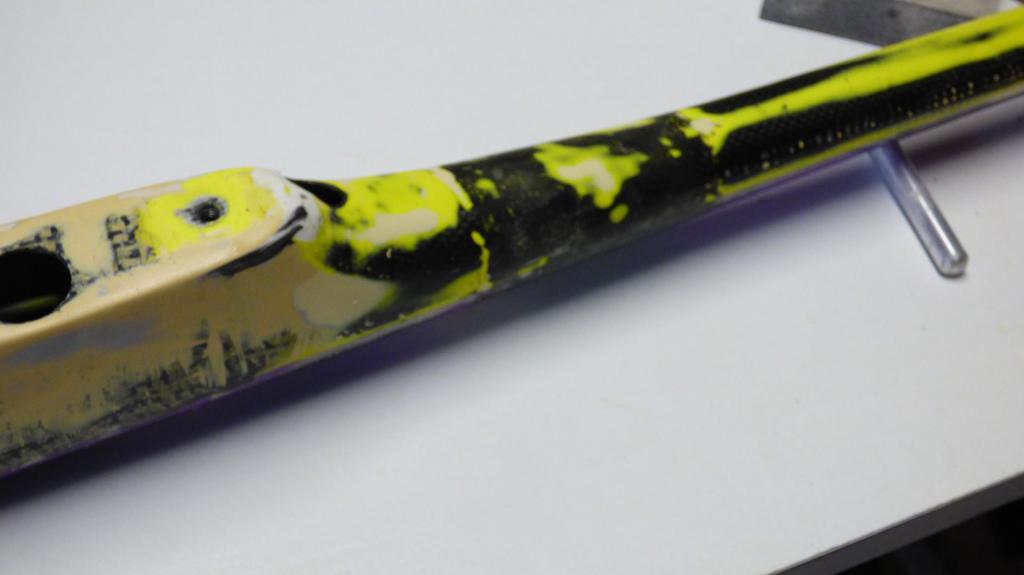

Sympa ton nouveau planeur !
Le nez a l'air d'avoir souffert un peu.
Il va falloir poncer encore pour "effacer" les raccords de repa.
Un petit coup de gel coat et un bon ponçage à l'eau avant la peinture et il sera comme neuf.
Les ailes sont en fibre ou c'est balsa et oracover ? tu vas refaire l'entoilage aussi ? (si c'est de l'oracover )
J'ai hâte de voir le résultat final !
MessagePosté le: Jeu 27 Oct - 11:55 (2016)    Sujet du message: Rénovation fusalage ARKANJ Répondre en citant
Il est pas nouveau ça fait un an déjà que je l ai.

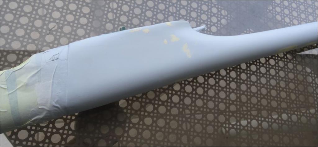

Le nez et imperfections sont mastiqués et ponces
Première couche d apprêt faite. On va attendre le séchage puis 500 . 800.une autre couche et rebelote.....
Les ailes sont en carbone. Donc pas entoilage. Et la déco va rester car trop de boulot car le sticker d origine ne part pas sauf à la toile emerie. Donc .... Seuls les saumons et bandes mauves seront repeintes. Le reste surprise.

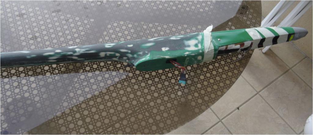

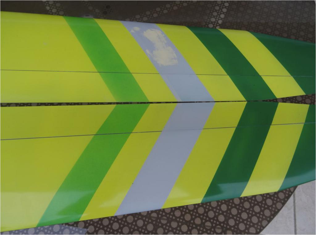

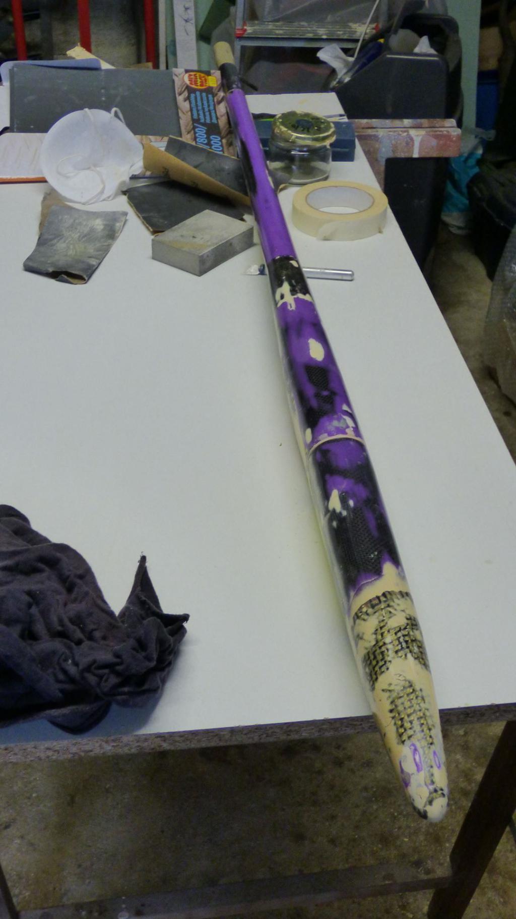

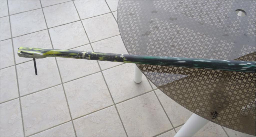

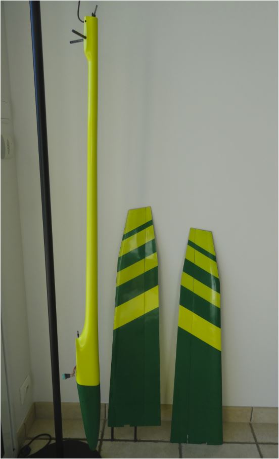

Alors je m'y colle aussi, Damien je te pique ton sujet Very Happy
Voici celui de Matth qui suit la même cure de jouvence :
Le voici avant
Travaux en cours

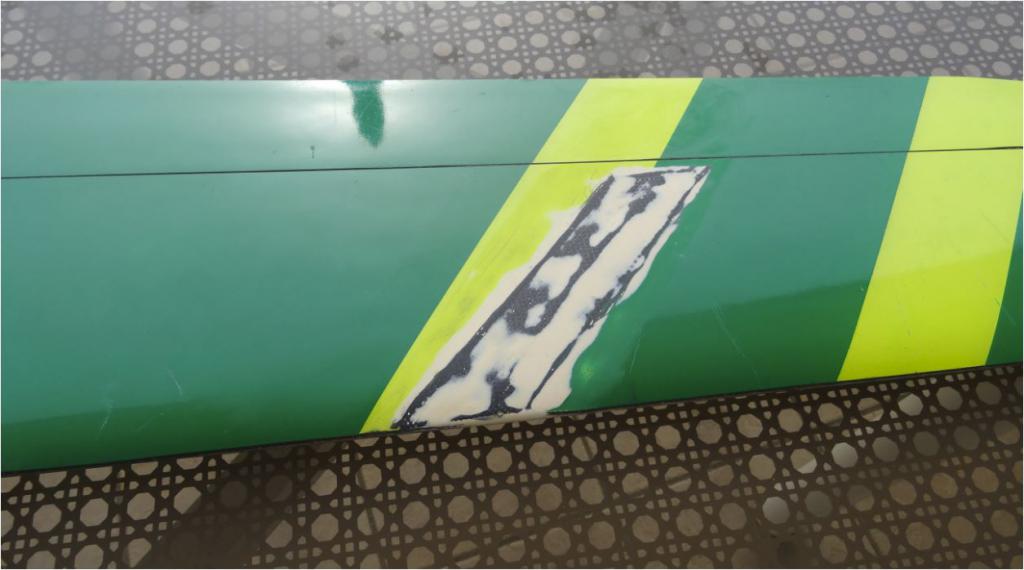

MessagePosté le: Jeu 27 Oct - 12:48 (2016)    Sujet du message: Rénovation fusalage ARKANJ Répondre en citant
Le carbone est hyper chiant à poncer quand les répas sont mal faites ou trop bourrin...

MessagePosté le: Jeu 27 Oct - 13:34 (2016)    Sujet du message: Rénovation fusalage ARKANJ Répondre en citant
Compte tenu des faibles quantité tout est fait à la bombe aérosol, j'ai trouvé la même nuance de jaune.
Idem pour l'apprêt.
Il y a encore quelques petits défauts révélés par l'apprêt que je vais reprendre avant la peinture.

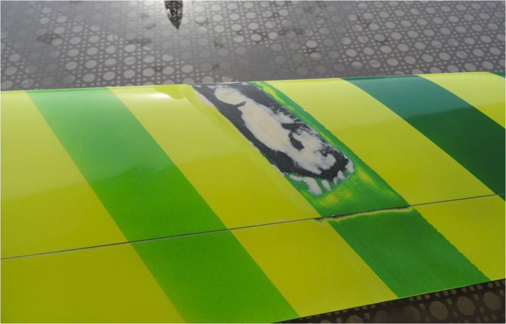

MessagePosté le: Jeu 27 Oct - 17:07 (2016)    Sujet du message: Rénovation fusalage ARKANJ Répondre en citant

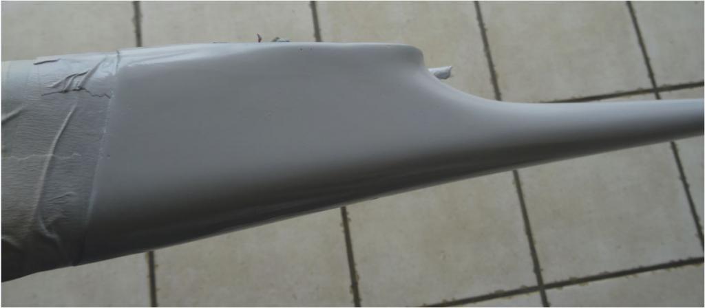

Aujourd'hui poncage apres mastic puis appret
Après la seconde couche d'appret. Me reste a rattraper les dernières imperfections au mastic puis poncage 500. 800. et un dernier voile avant peinture

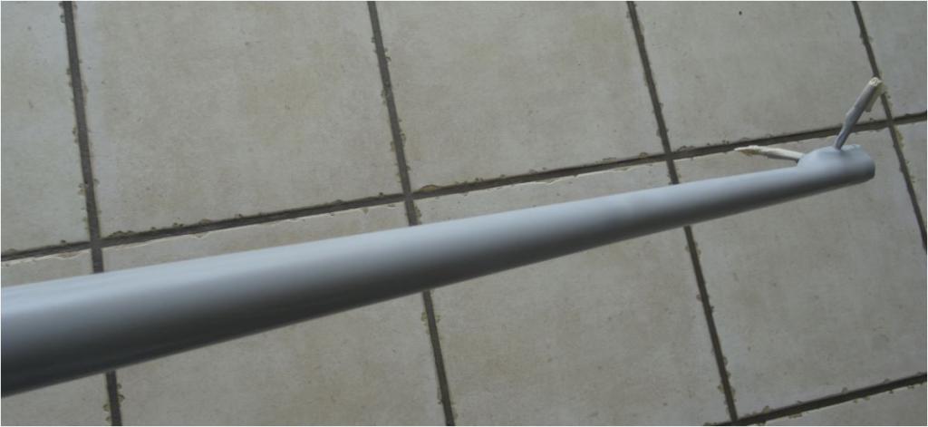

On se suit de près Damien !
Un dernier ponçage léger avant peinture

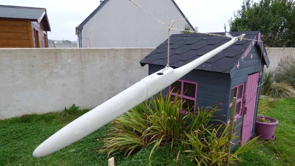

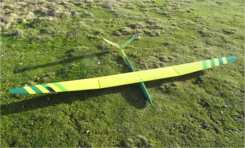

MessagePosté le: Sam 29 Oct - 15:15 (2016)    Sujet du message: Rénovation fusalage ARKANJ Répondre en citant

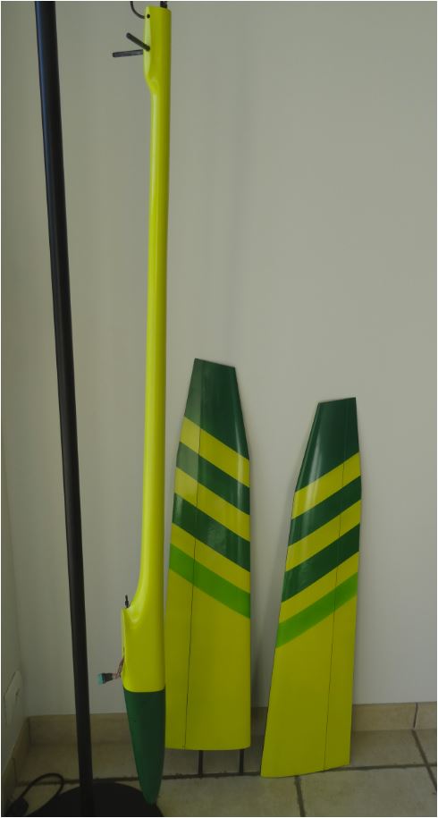

Et voilà, terminé !
Il est pas neuf mais à retrouvé de l'éclat Very Happy
Et surtout ça vol comme ... un Arkanj Okay Okay Okay !
