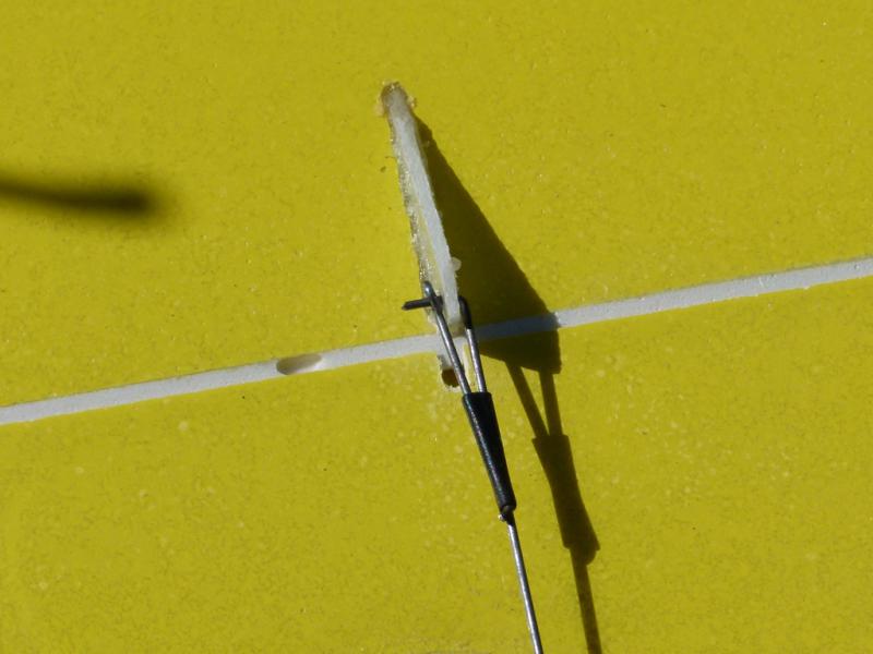

Montage du servo de l'aile hier soir (je ne connaissais pas ces clips de sécurité au niveau des guignols, je ne sais pas si c'est fiable...)
MessagePosté le: Mer 1 Fév - 11:04 (2017)    Sujet du message: Cavallino - racer de début Répondre en citant
Rien ne t'empêche de l'assurer avec un collier rilsan ou de la gaine thermo. Okay
MessagePosté le: Mer 1 Fév - 18:00 (2017)    Sujet du message: Cavallino - racer de début Répondre en citant
Ne te casse pas , ce ne peux pas bouger , tu a beaucoup de longueur apres le clip sur la tige donc pas de risque d'ouverture

Ce montage est génial je trouve, je l'ai adopté et me fabrique intégralement ce type de commande qui regroupent beaucoup d'intérêts, poids prix...
MessagePosté le: Jeu 2 Fév - 09:34 (2017)    Sujet du message: Cavallino - racer de début Répondre en citant
Salut Juju !
Je ne comprends pas bien comment tu relies les deux cordes à piano.
Tu les soudes ?

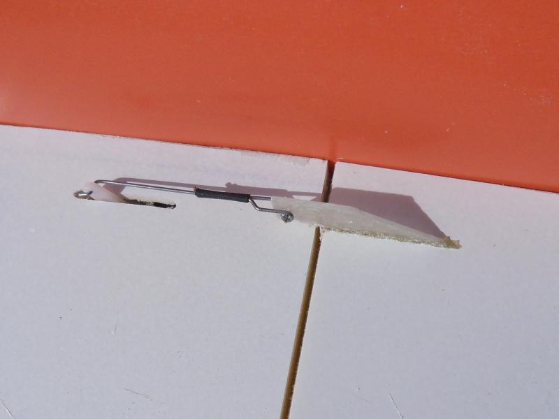

MessagePosté le: Sam 4 Fév - 20:33 (2017)    Sujet du message: Cavallino - racer de début Répondre en citant
Une simple gaine thermo car les efforts à l'ouverture sont très faibles voir nuls, il s'agit donc de 2 CAP (0.8 ou 1mm
Peut être qu'ici on voit mieux
Il est important de courber l'extrémité de la petite CAP pour ne pas que la gaine thermo glisse et ne maintienne plus les 2 CAP ensembles.
MessagePosté le: Lun 6 Fév - 09:11 (2017)    Sujet du message: Cavallino - racer de début Répondre en citant
Salut Juju !  Effectivement on voit mieux sur cette photo !  Pas mal comme montage, c'est impeccable j'essayerais ca !
Merci Juju Wink
