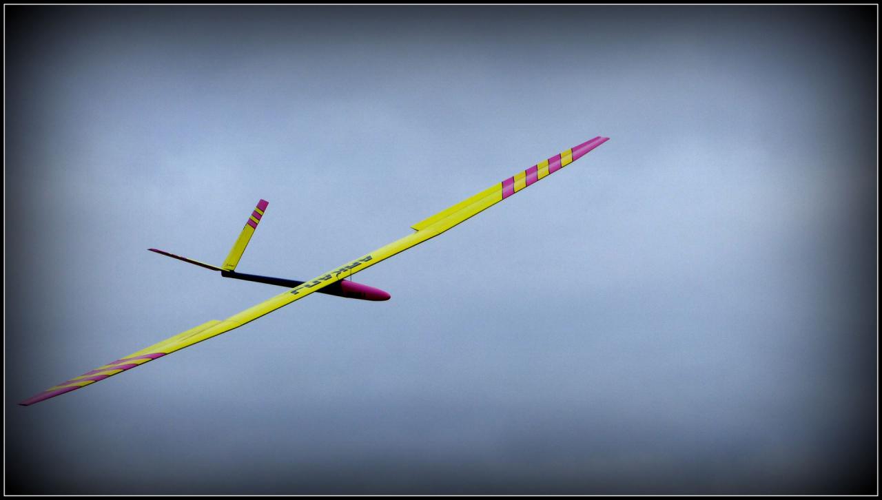

Donc il y a eu l'ARKANJ comme ca (a l'achat)
Au final , il ne volait pas bien (sur le cul , vicieux etc ....)
Donc au final la cale sous l'aile a dégagé, le calage des stabs revue, les réparations à la truelle à la queue refaites à 0, (tout ça avec l'aide d'un ami modéliste que je remercie énormément pour son aide )
Puis ponçage , peinture .......
Apres une bonne remise à neuf , le jours du premier VRAI VOL était hier  !!!!
Hormis une compensation de la profondeur a l'envers , un peu trop d'ailerons ,
Miracle, il vol droit, a plat, ne décroche pas , il est sur un rail , bref ca marche et pas qu'un peu ,
Premier vol sans ballast  avec 50 km/h en rafale hier , et tip top .
Des prises de vitesses comme il le faut , reste plus qu'a maitriser le pilotage F3F
Donc du coup desole je ne le vend pas  Mort de Rire

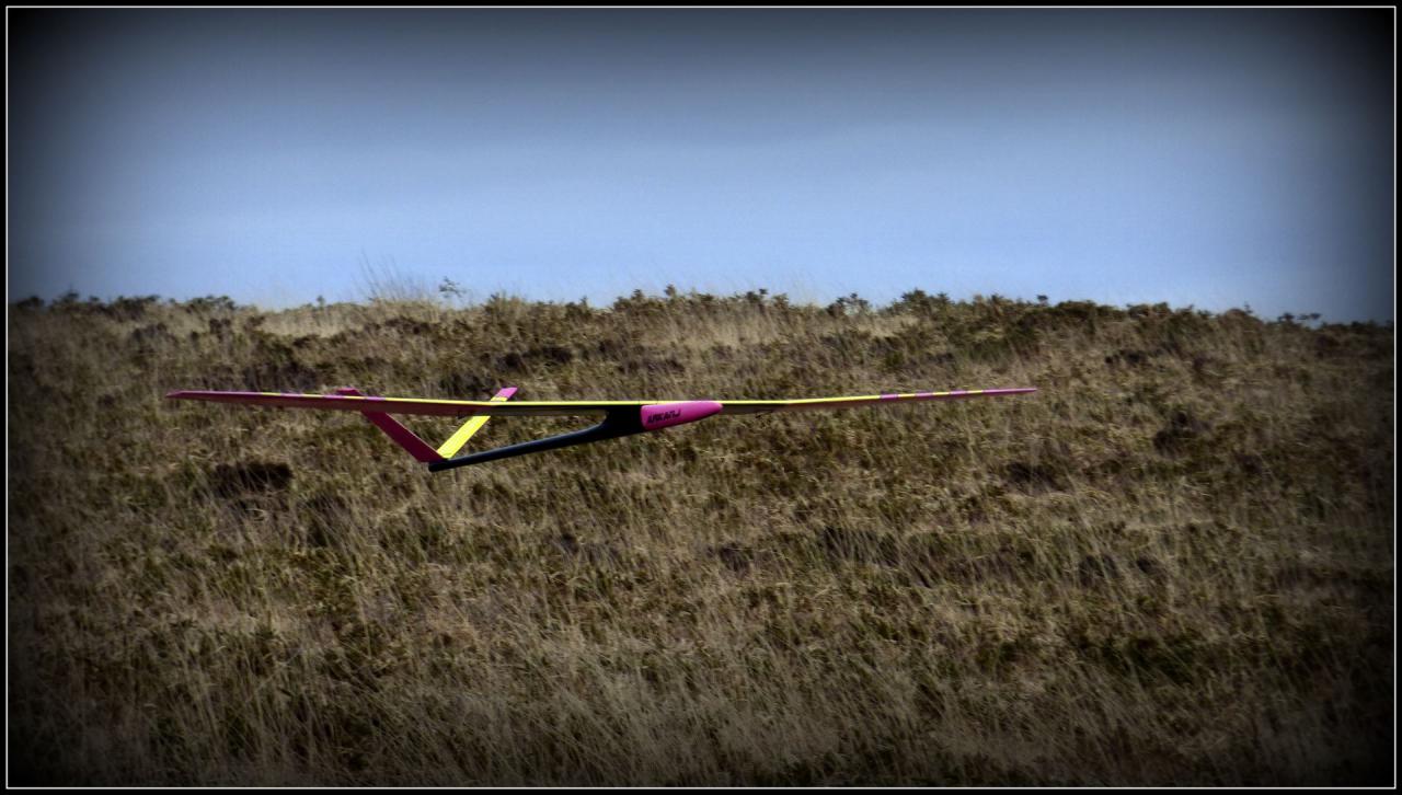

3 ème sortie de vol aujourd'hui pour l arkanj. Pente nord mais vent faible pour lui
Malgres de faible conditions il s'en sort pas mal dans le petit temps. Bon ce n' est pas son domaine de vol de prédilection mais ça marche quand même. Ça gratte pas trop mal.
Mais le dernier a fini au trou après un méchant décrochage due à une faible vitesse et le pilote qui tire un peu trop. Et voilà une petite descente de la nord. Bon sans casse heureusement.
Reste à me programmer une phase de vol de gratte et il sera parfait
