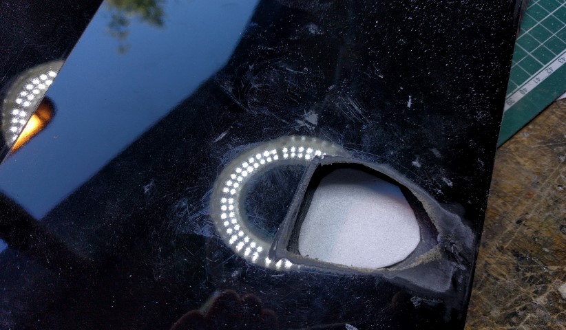

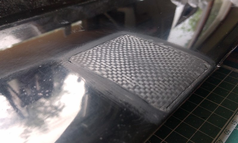

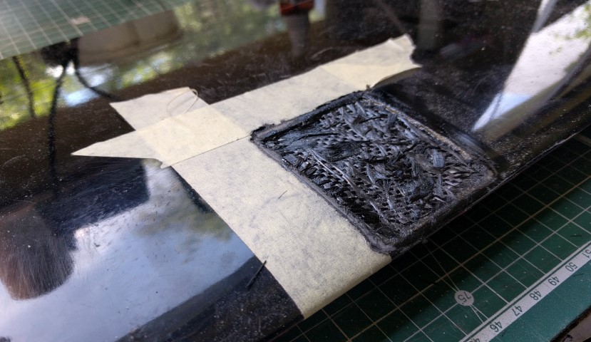

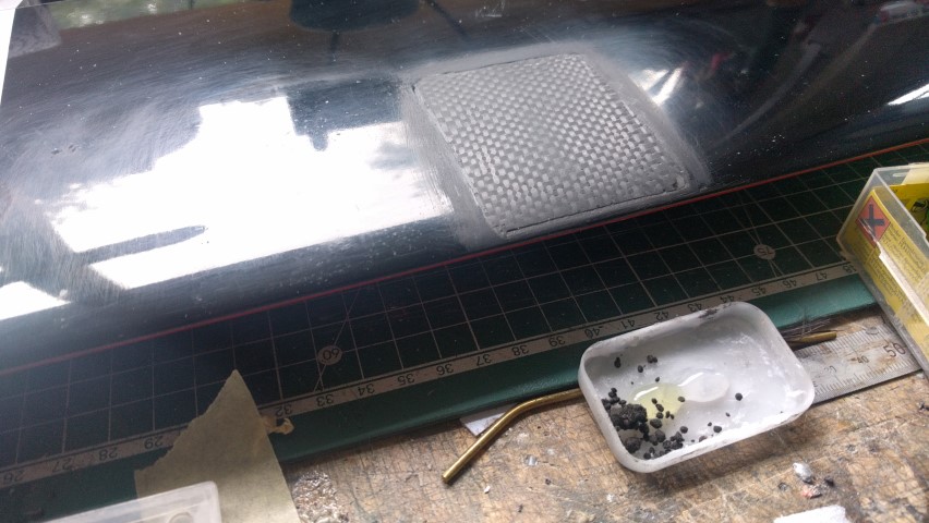

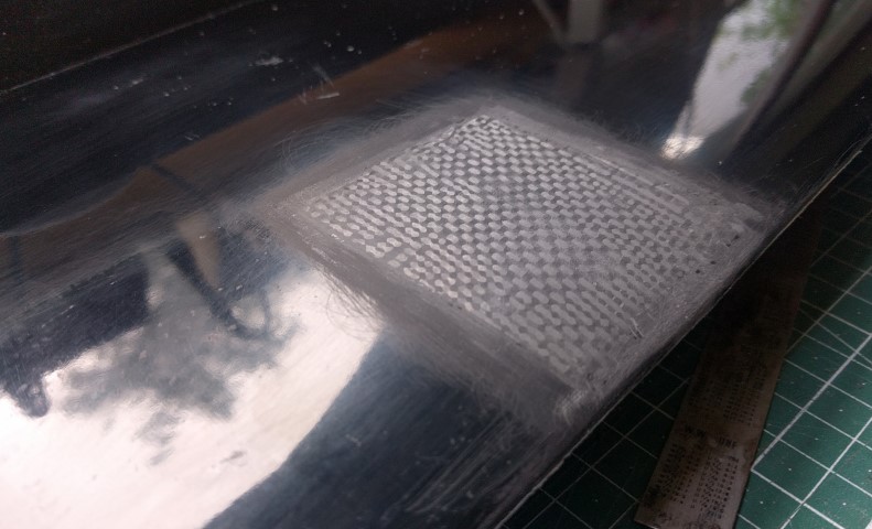

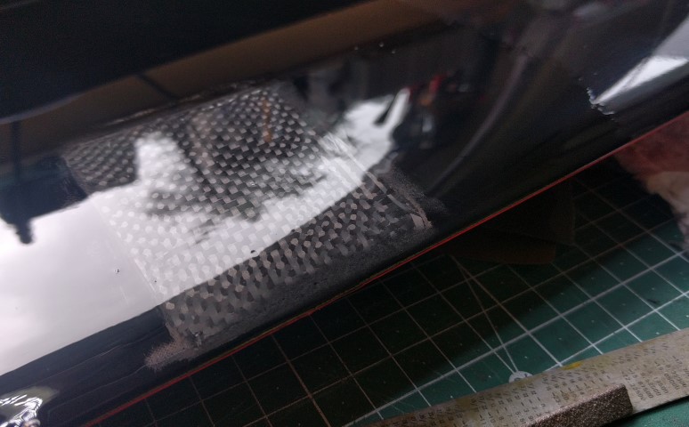

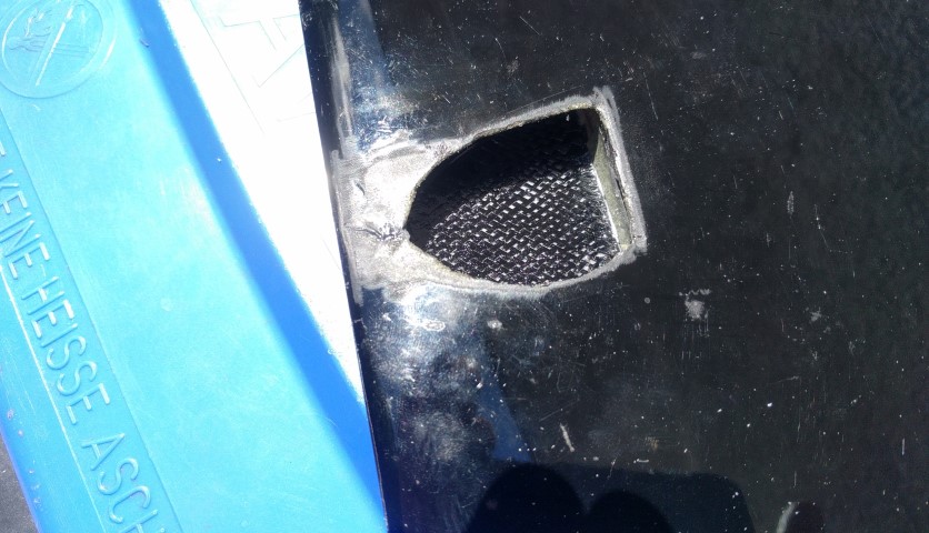

Il y a quelques jours, j'ai eu une collision à mid-air avec un Swish et mon nouveau FreeStyler3. Crying or Very sad Le Swish a essayé de passer par mon aile, mais n'a réussi qu'à mi-chemin avant de se séparer et a plu en morceaux.
J'ai eu la chance d'atterrir le Freestyler, même un Ruder était en panne.

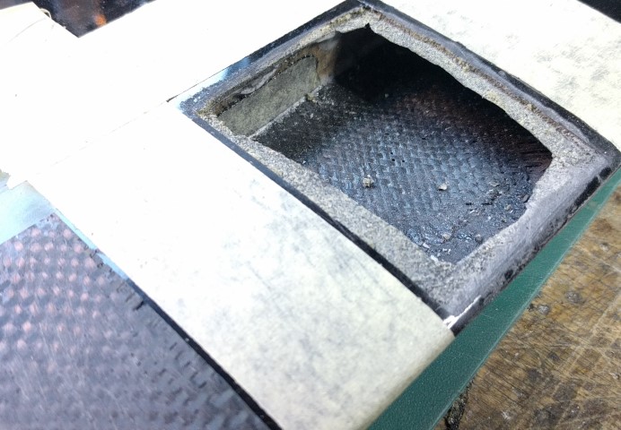

J'ai pris des photos lors de mes travaux de réparation et peut-être que vous êtes intéressé par la façon dont nous faisons cela ici en Bavière.
L'aile est fabriquée en double carbone, ce qui en fait un peu plus difficile.

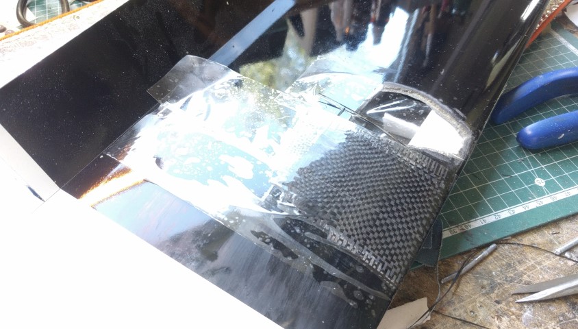

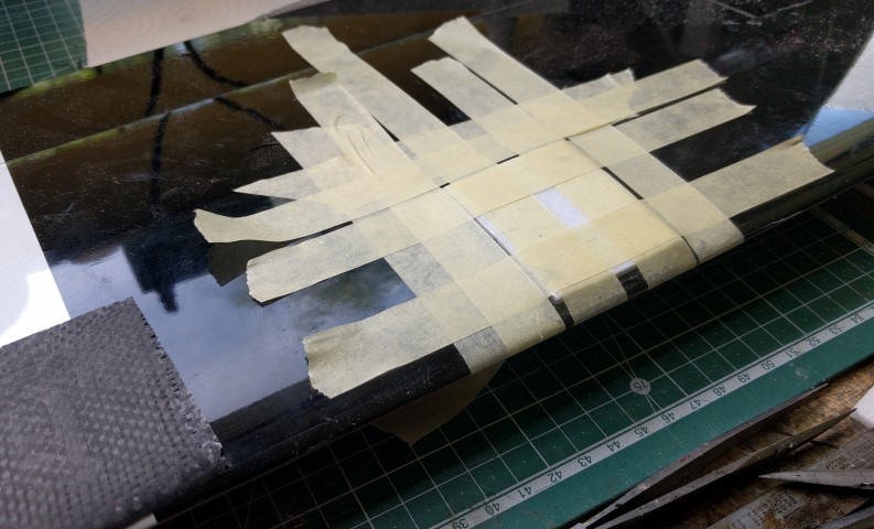

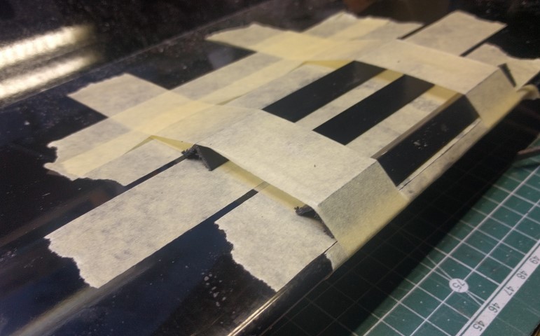

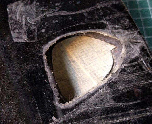

Ce que je n'aime pas vraiment, c'est le travail de peinture, alors je viens de rassembler toutes les parties de la partie supérieure et de les corriger avec Tape. Tout l'autre travail a été fait par le bas ...

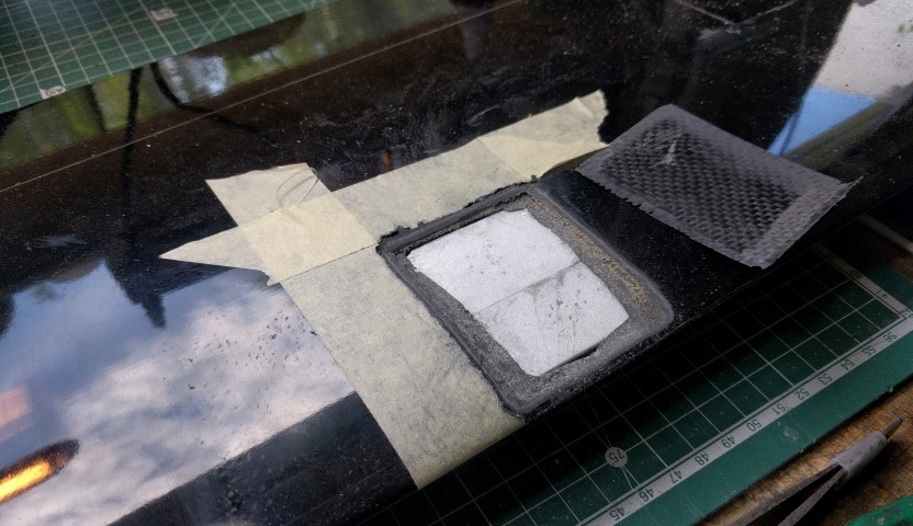

Tissu Carbon

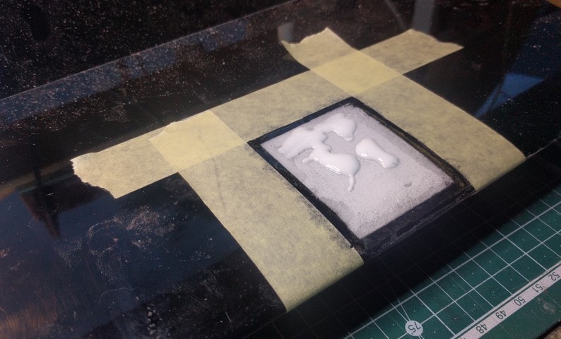

Mousse

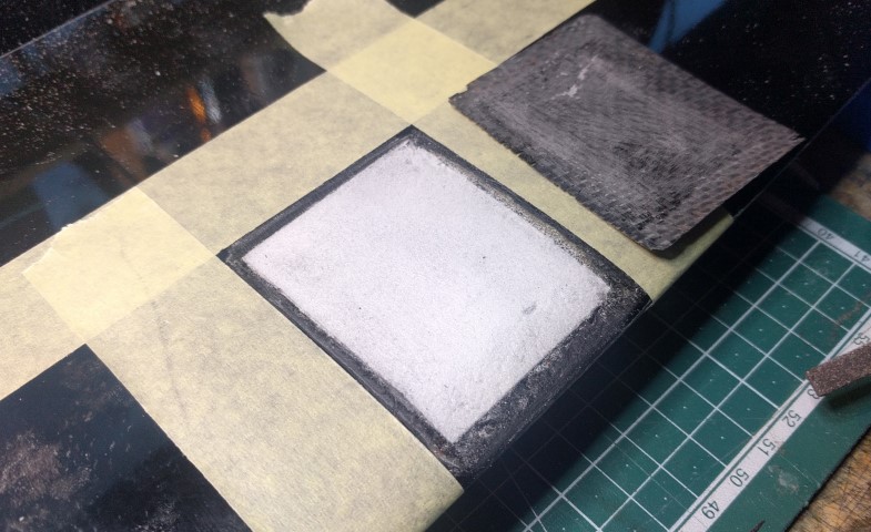

Tissu Carbon
Copier la forme de l'aile près du trou
