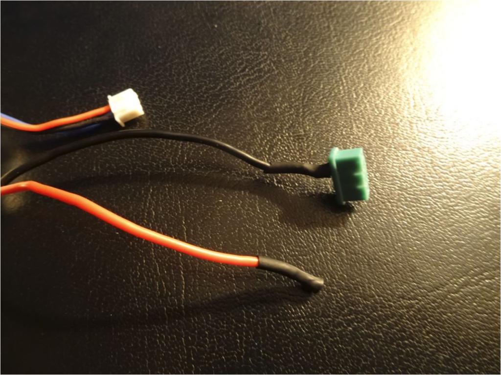

Hier en fin de soirée avant le passage d’un grain, alors que nous étions en vol avec le Wasabi, le sol est subitement entré en contact avec le planeur Shocked
Le fuselage a tenté de passer au travers du sol sans succès… Mort de Rire
… c’est moche ! Crying or Very sad
Une équipe d’enquêteur du BEAMH (Bureau d’Enquête et d’Analyse du Menez Hom) a rapidement été dépêchée sur le lieu de l’épave.
L’appareil n’était pas équipé de boites noires mais la conversation entre les pilotes a toutefois pu être analysée.
Ci-dessous l’extrait de la conversation :
Le pilote : « … Papa, je contrôle plus le planeur… ». Shocked
L’autre : « … je ne peux rien faire non plus… ». Shocked
Fin de transcription.
Les enquêteurs ont rapidement écarté une erreur de pilotage ainsi qu’un problème météo. L’enquête s’est orientée vers une cause technique.
… faut mieux en rire hein ! Mr. Green
Ma conclusion (certaine à 95%) :
Le câble d’alimentation de la batterie Lipo s’est coupé net au niveau des pignoches du connecteur. J’ai constaté sur cette série de prises MPX (lot de 10) que les pignoches cassaient comme du verre (ou presque). Il n’est pas possible d’en tordre une, elle cède avant même d’avoir plié.
Avez-vous déjà constaté la même chose ?
Est-ce un lot qui non conforme à l’original (MPX)… une copie made in « là-bas » qui n’aurait pas les mêmes caractéristiques.
Qu’utilisez-vous comme connecteurs fiables pour vos Lipo ?
Coté structure :
Les ailes n’ont (presque) rien, le fuselage a souffert, je n’écarte pas une remise en état…
Dommage, hier s’était LE temps à Wasabi. J’avais remplacé la clé d’aile en carbone par une clé en acier de même diamètre, un régal à piloter !

Belle analyse du BEAMH, ils ont été hyper rapides cette fois-ci!
Pour la prise, effectivement, ça fait peur! Comme quoi la réputation de certains équipements est parfois trompeuse.
Ce que je peux te conseiller (et si tu veux toujours utiliser ces prises!), pour l'avoir vu sur mon AIR100 par exemple, c'est de sécuriser ces prises avec de la colle chaude par exemple. Perso, je le fais sur une grande partie de mes diverses prises (et diodes pour les alim en direct avec des accus LIFE) que j'ai soudé pour éviter ce genre de mésaventure lors des manipulations. De plus, ca protège un peu plus contre les agressions externes (humidité et autres).
Encore un malheureux retex mais qui nous fera avancer dans nos montages futurs. Bon courage pour la réparation Osprey, c'est dommage pour le Wasabi qui a une finition magnifique d'origine.

Cette mésaventure mérite une petite réflexion du bon usage de nos connecteurs.
Je m'explique:
La partie métallique de nos connecteurs est faite en bronze/béryllium et/ou bronze phosphoreux avec plusieurs traitement de surface (cuivre, nickel, or).
Ce bronze n'est pas réputé pour sa souplesse, il s'agit, quand même, d'avoir des contacts rigides. Or, quand nous utilisons les connecteurs multiplex ou autre connecteurs à picots pour nos batteries, les picots de sortie se trouvent exposés à toutes nos manipulations et, de ce fait, subissent des contraintes en flexion qui fragilise à chaque fois le picot. Sur les multiplex, on regroupe le plus et le moins par trois ... en pliant les picots ! Dans mon ex métier un picot tordu, même légèrement, entraînait le rejet du connecteur.
Dans notre cas de figure, on est arrivé à la rupture, et le froid n'a pas arrangé les choses.
Conclusion : mieux vaut utiliser des connecteurs prévus pour être manipulés sur nos batteries et bien faire attention de na pas appliquer de contrainte sur les picots des connecteurs utilisés pour les liaisons des ailes.
Je suis aussi utilisateur de ce connecteur bien pratique, et je vais procéder à quelques vérifications et modifications Very Happy

pour les prises MPX, je noie les soudures dans la colle chaude ou bien de l'époxy ; ça renforce bien mécaniquement . au peut féliciter les enquêteur du bureau enquête accident pour leur célérité et pour leur efficacité !

Voici le modèle de prise avec laquelle j'ai eu quelques "petits" déboires : http://www.milleniumrc.fr/beec2008f-prise-multiplex-6-poles-femelle-x10-bee…
Le fabricant s'appelle Beez2B
RCRCM fourni le même type de prise avec ses planeurs, mais là rien à voir au niveau qualité : Les pinoches ne cassent pas, elles conservent une certaine plasticité malgré la fraicheur du moment.
Attention donc à ce que l'on achète...

Je ne pense pas que ce soit des copies. Aucune entreprise, même chinoise, ne peut risquer de voir sa production passer au pilon.
Je crois que dans ce cas, nous avons à faire à l'écrouissage ; avec ce genre de connecteur, on ne peut faire autrement que de pincer sur les fils, d'où contrainte et écrouissage, et l'écrouissage est cumulatif.

A moins qu'il ne s'agisse d'un lot different (autre ligne de production) : lorsque je connecte un ensemble Beez2B l'ensemble rentre ''dur'' et lorsque je mixte avec une prise d'origine RCRCM le jeu est très nettement moindre.
Une chose certaine, maintenant tout sera noyé dans un manchon de colle.
MessagePosté le: Jeu 12 Fév - 18:46 (2015)    Sujet du message: REX connecteurs LI-PO Répondre en citant
Je te conseille de ne pas en rester là Osprey. Si tu constates une différence entre les vraies prises Multiplex et celles-ci, fais le remonter à ton vendeur, et n'hésites pas à en parler sur les divers forums de modélisme.
C'est dans ce cas précis que les forums sont hyper efficaces. Pour contrer les vendeurs ou fabricants peu sérieux, capables de vendre sous un timbre Multiplex (ou autres) des prises "copiées" mais loin d'être égales en qualité.
J'ai également pu constater des différences (esthétiques) sur des prises XT60 (les jaunes) entre des prises achetées sur le net, d'autres équipant d'origine des accus, et ceux des revendeurs locaux! En qualité du contact électrique, rien décelé d'anormal pour l'instant!
