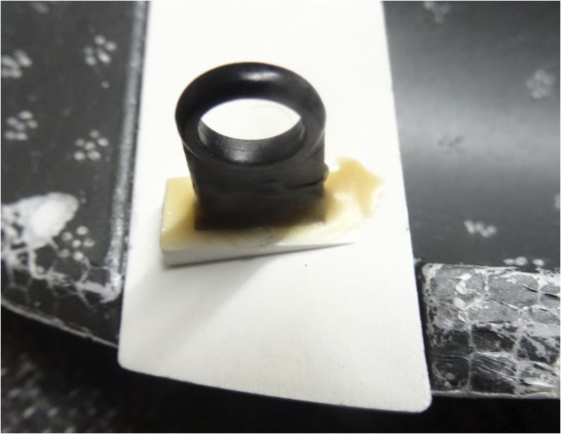

Sur l'Easy Glider la verrière est maintenue par deux pattes, il y a quelques semaines les démontages et remontages successifs ont fini par venir à bout d'une des deux pattes.
Ayant des doutes sur la capacité d'une cyanoacrylate à coller ce type de matériau j'ai cherché une colle plus adaptée et j'ai trouvé ce produit : Stabilit Express de Pattex
Elle est préconisée notamment pour les plastiques "injectées".
La verrière a été recollée il y a quelques semaines, cela ne sera sans doute pas éternel mais pour le moment le collage tient très bien !
