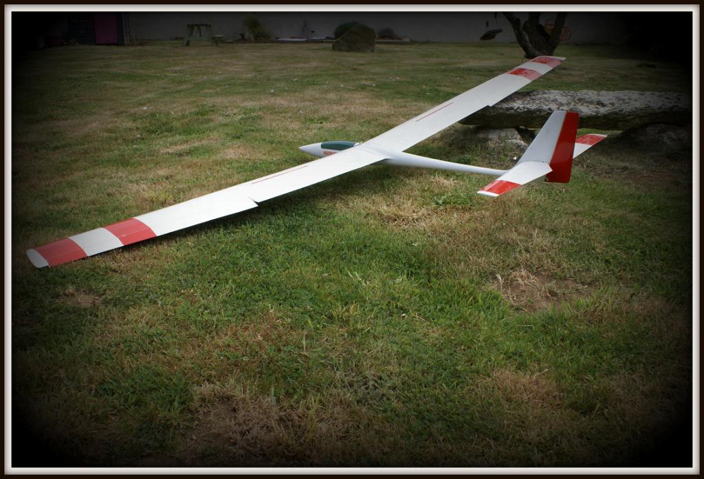

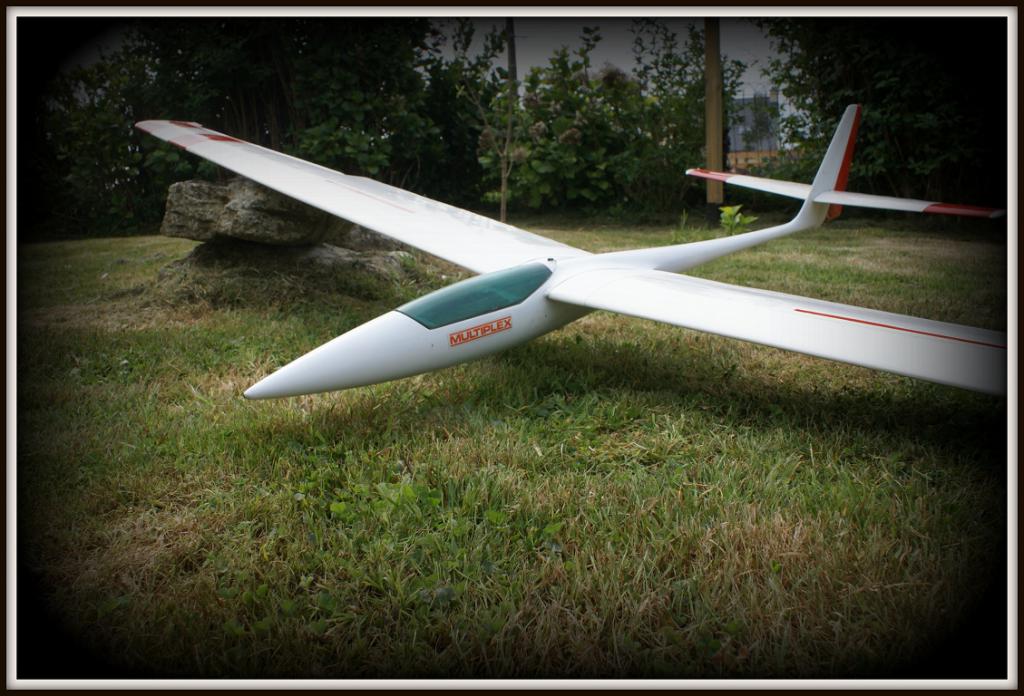

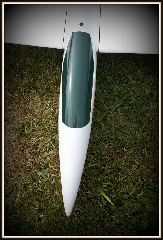

Bon apres l'ALPINA de 30 Ans
Il me fallait encore du Multiplex, et pas une mousse, du vrai du costaux , du MULTIPLEX de l’époque  tout comme les kits GRAUPNER qui envahissaient les terrains et les journée vélivoles (ça j'ai connu !! pas si vieux donc)
Et bien je ne préféré pas vous donner l'age de la bête mais plutôt l'année de sortie du modèle 1975 (certains se demandent surement en 1975 j’étais où , et bien mon petit tu n’étais pas encore né mais le FLAMINGO lui volait déjà !!)
Donc ce sera un FLAMINGO dans son jus
Fuselage fibre (limite je pense incassable)
Ailes structures coffrées
Aérofreins à lames
Servos d'Ailerons central et AF aussi (une bonne dose d'ARAKIRI sur le parking du MENEZ avant de commencer !!) mais OLD SCHOOL ou pas !
Envergure de 2m58 pour un poids de ...... 2kg300 en ordre de vol
Les taupes du MENEZ n'ont qu'a bien se tenir car avec un nez pareil
De bons vieux servos ROBBE vintage , le seul truc qui ne sera pas vintage sera une lipo , un ubec et un recepteur 2.4 FR SKY
Après un bon coup de fer à entoiler , un coup d'alcool a brûler  et deux trois Stickers FLAMINGO ce sera reparti comme en 75
L’état général de la machine pour son grand age est acceptable
Le fuselage est propre malgré des petits trous (état général du fuselage car à l’époque il fallait poncer et peindre son fuselage à l'achat , il n'y avait pas de fuselage gelcoate )
Le planeur est un peu lourd mais vu l'electronique embarquée , je pense que plus leger (à moins de tout changer) peut etre mission impossible
Certains d'entre vous on peut être connu cette machine , à quoi dois je m'attendre ?
Cependant il y a  de nombreuses  vieilles machines de l’époque qui marchaient tellement bien , qu'il est bien dommage que notre patrimoine aéromodéliste reste au fond des ateliers et ne serve plus

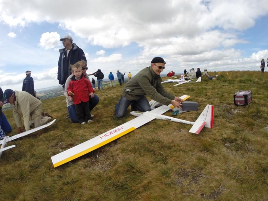

Damien, le hobby de Multiplex, c'est ça :
planeur de 2.6 m, 2 axes modifié en 3 avec de grands ailerons, et un fuselage en fibre blindée de l'époque Smile
http://www.rcvoiluresfixes.com
MessagePosté le: Dim 26 Avr - 19:58 (2015)    Sujet du message: Vintage old school and Multiplex again !!! Répondre en citant
oh ben ca date pas d'hier ca non plus !!! mais multiplex avait deja inventer la mousse !!!! planeur de gauche .
Ah d'accord c'est une photo ressente, je me disais aussi l'ALAIN national n'avait pas encore de cheveux blanc  Okay

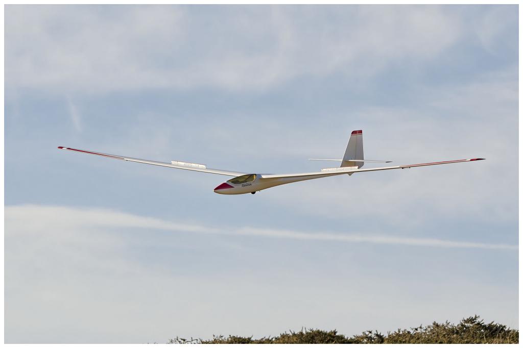

Apprendre à un vieux singe à faire la grimace , est un peu comme apprendre à un vieux FLAMINGO a gratter
Premier vol hier pente SUD ,
Le verdict "eh ben c'est un vélo à piloter (presque même un peu trop facile)"
Un coup de trim aux ailerons lors du  premier lancer et hop me voila parti ,  premier avis  ben  : ca va droit , ca file et ca grimpe bien.
Il  permet d’être en confiance très rapidement par un vol tranquille pas trop lent pas trop rapide mais dès lors que l'on met le manche au tableau attention  la ça change de configuration , ça accélère très franchement avec une trajectoire  tendue sans rebond du fuselage a cause du dièdre.
Au bout de 5 min , j'ai déjà eu la reflection du petit Matt "he Damien un passage fond les gamelles" , ben Why not !!!! ??? Gaz oui ben ca fonce bien !!! et une autre de JOJO , "meme pas encore en mains et deja ...."
Ca restitue pas mal aussi .
Je pense que malgré son age il est encore tout a fait dans le coup avec une forme d'ailes , il est vrai un peu has been  !!!! mais certains modèles actuel ne lui font pas d'ombre
J'ai eu l'impression de piloter un petit ALPINA , il vol un peu pareil a mon gout
Toutefois dans l'empressement de ce premier vol , j'en ai oublie le plus important ....euh un petit test de portée aurait pu être bien aussi avant de lancer . Léger oubli !!!! Bref comme ça on peut dire que FR SKY ça marche aussi
