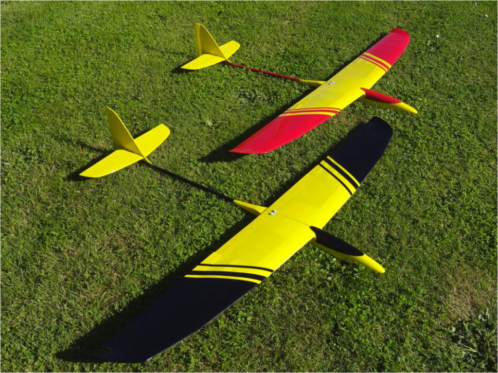

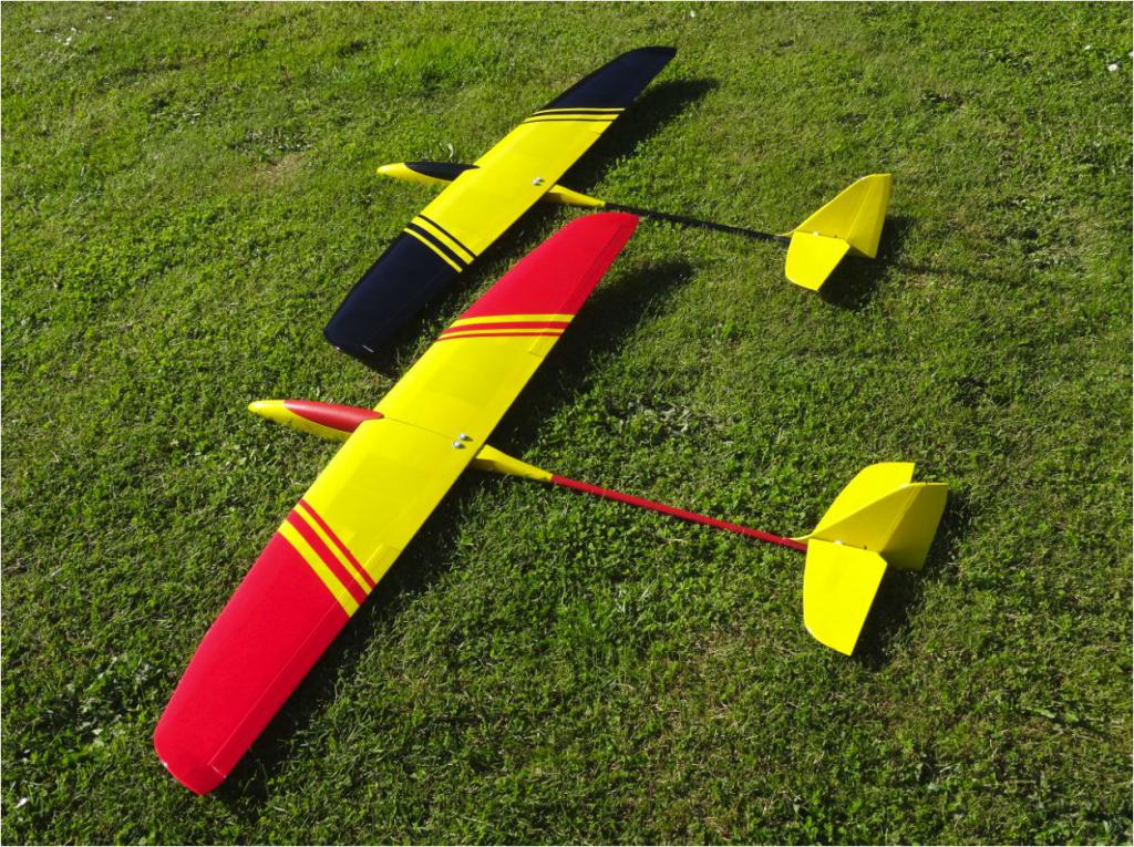

Deux petits nouveaux pour s'initier sans risque à la patrouille.
Le kit TOPMODEL est très complet pour un tout petit prix. Ils ont bénéficiés de quelques modifications : demi-ailes démontables, stab monobloc.
Premiers vols si tout va bien ce week end.

Lequel qui est a qui ? Le rouge à papa?
MessagePosté le: Mar 12 Mai - 21:26 (2015)    Sujet du message: Swish Répondre en citant
Exact, le noir répondait à un cahier des charges précis et le rouge parce qu'il me restait des fonds de bombes... Mr. Green

Quel poids as-tu mis dans le nez ? J'en attends un...
MessagePosté le: Mer 13 Mai - 07:15 (2015)    Sujet du message: Swish Répondre en citant
J'ai mis 50gr de plomb en étant à 76mm du BA pour 75 à 80 préconisé. J'ai une NiMH de 2Ah (4 éléments).
Il faut tailler un peu dans le fuselage pour que la batterie rentre sans difficulté.
Le fuselage a été renforcé avec des mèches de carbone sur la longueur du nez au BA de l'aile (sur les flancs) et en pied de derive.
Les modifs apportées allongent pas mal le temps de construction, de base c'est un planeur rapide à assembler.

Merci Osprey pour ces précieux renseignements.
Beaucoup disent en outre, que pour lui donner plus d'agilité, il convient de raccourcir la poutre de 5 cm, qu'en penses-tu ? Ici tous l'ont fait et semblent satisfaits.

Un copain à fait voler son Swish pour la première fois il y a une quinzaine de jours. Il est similaire à ces deux là en ayant cependant réduit le dièdre par rapport à l'original (ce que je n'ai pas fait pour le moment).
Pour l'avoir vu en vol, je n'ai pas de doute, il est d'origine très maniable. Je ne sais pas si le raccourcissent de la queue apporterait un changement significatif en vol.

J'ai effectué les premiers vols de réglage vendredi dernier aux Hôpitaux à Erquy.
J'ai raccourci la poutre de 5 cm. Je suis content de cette prise en main, on est très vite à l'aise avec ce planeur.

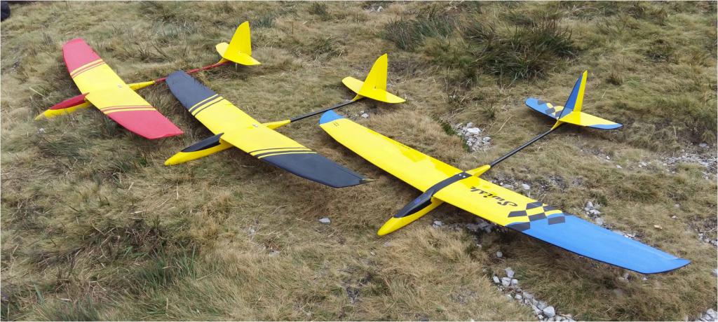

MessagePosté le: Lun 19 Sep - 19:20 (2016)    Sujet du message: Le trio infernal Répondre en citant
Peut être le début d'une grande saga Mr. Green
MessagePosté le: Lun 19 Sep - 19:52 (2016)    Sujet du message: Swish Répondre en citant
Grands moments d’émotions hier apres midi en tout cas  Mort de Rire
MessagePosté le: Lun 19 Sep - 19:57 (2016)    Sujet du message: Swish Répondre en citant
Oui on a bien rigolé... Very Happy et surtout rien cassé, pourtant c'est pas faute d'avoir essayé Mr. Green
Merci pour la photo Damien Smile
