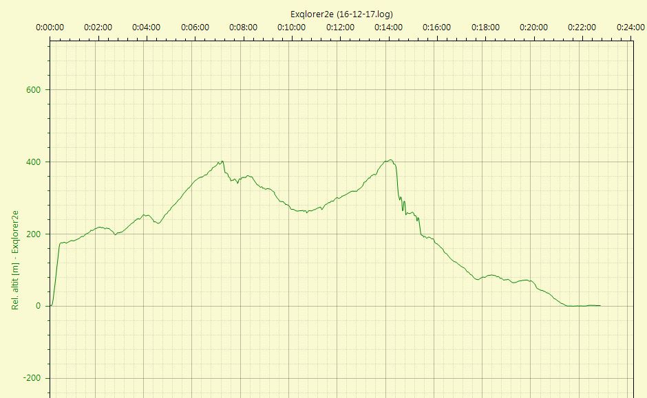

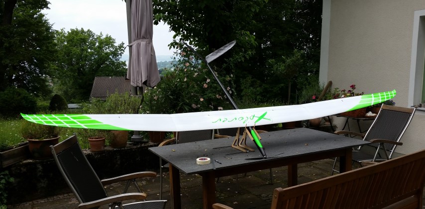

Mon nouveau jouet pour les jours sans vent, en Allemagne.
Aujourd'hui, je devais vol inaugural.
20 sec moteur, hauteur max 400m.
Il est vraiment amusant de voler. Razz

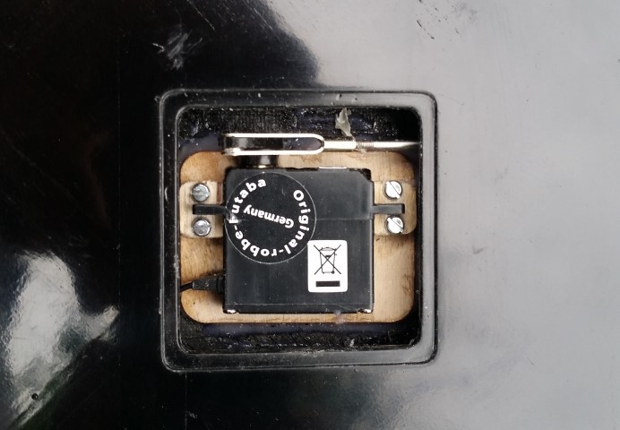

Je l'utilise Futaba S3150 sur toutes les Commandes et je suis toujours en attente pour le Logger

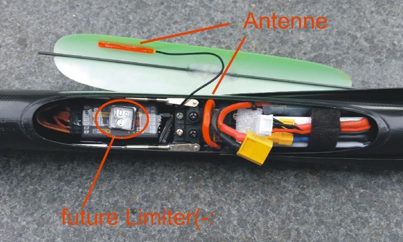

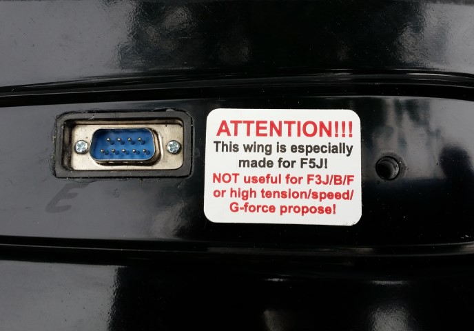

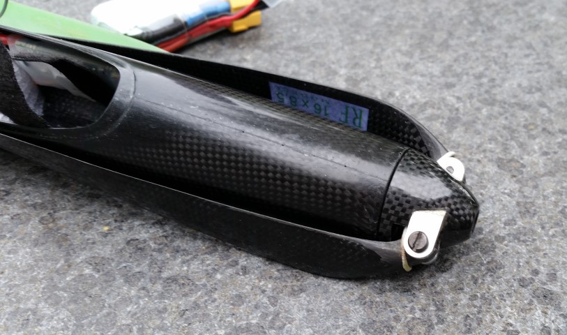

Voici quelques photos de ma configuration ...
MessagePosté le: Jeu 18 Juin - 14:58 (2015)    Sujet du message: Xplorer f5J Répondre en citant
Osprey décidément , il va falloir investir dans un chausse-pied .
Je n'avais même pas vu les servos devant le récepteur .
Les doigts de maçon sont rigoureusement proscrits avec ce type de machine
Les 3150 c'est ce qu'il y a dans mon X soar
