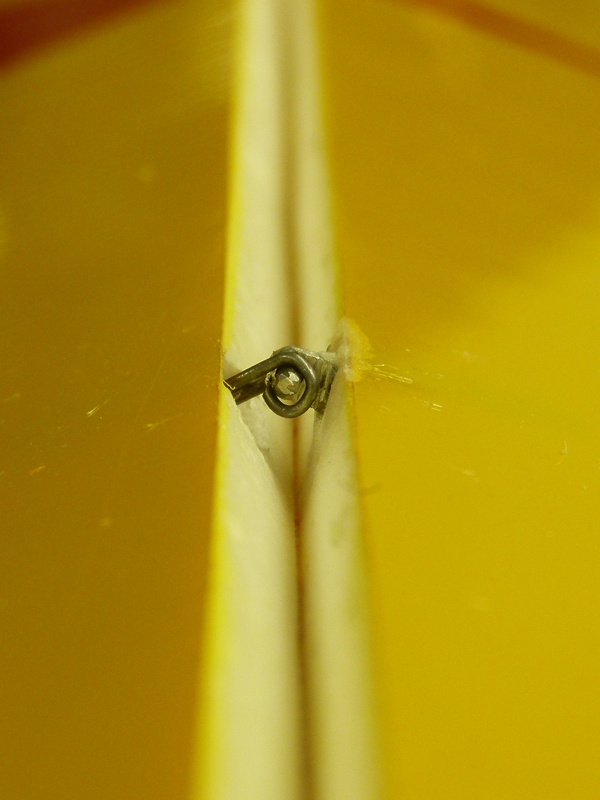

Des photos j'ai ça. Sur celle qui suit, la photo est prise depuis le dessus du planeur, de l'extrados donc ce qui permet une grande amplitude dont je parle plus haut (débattement vers le bas à l'atterro pour les volets de courbure).
L'articulation est ici réalisée avec une bande de tissus d'arrachage mais le principe est exactement le même avec du blenderm, du silicone ou autre.

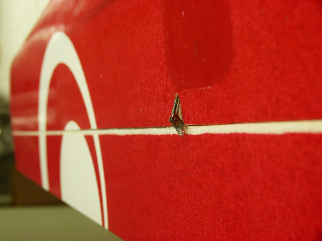

Ici l'intrados d'une gouverne d'aileron, le principe est exactement le même.
Si on croise les articulations, il est bien plus facile de ne pas être gêné mécaniquement lors de l'actionnement des volets de courbure et d'ailerons lors de la phase d'atterro.
