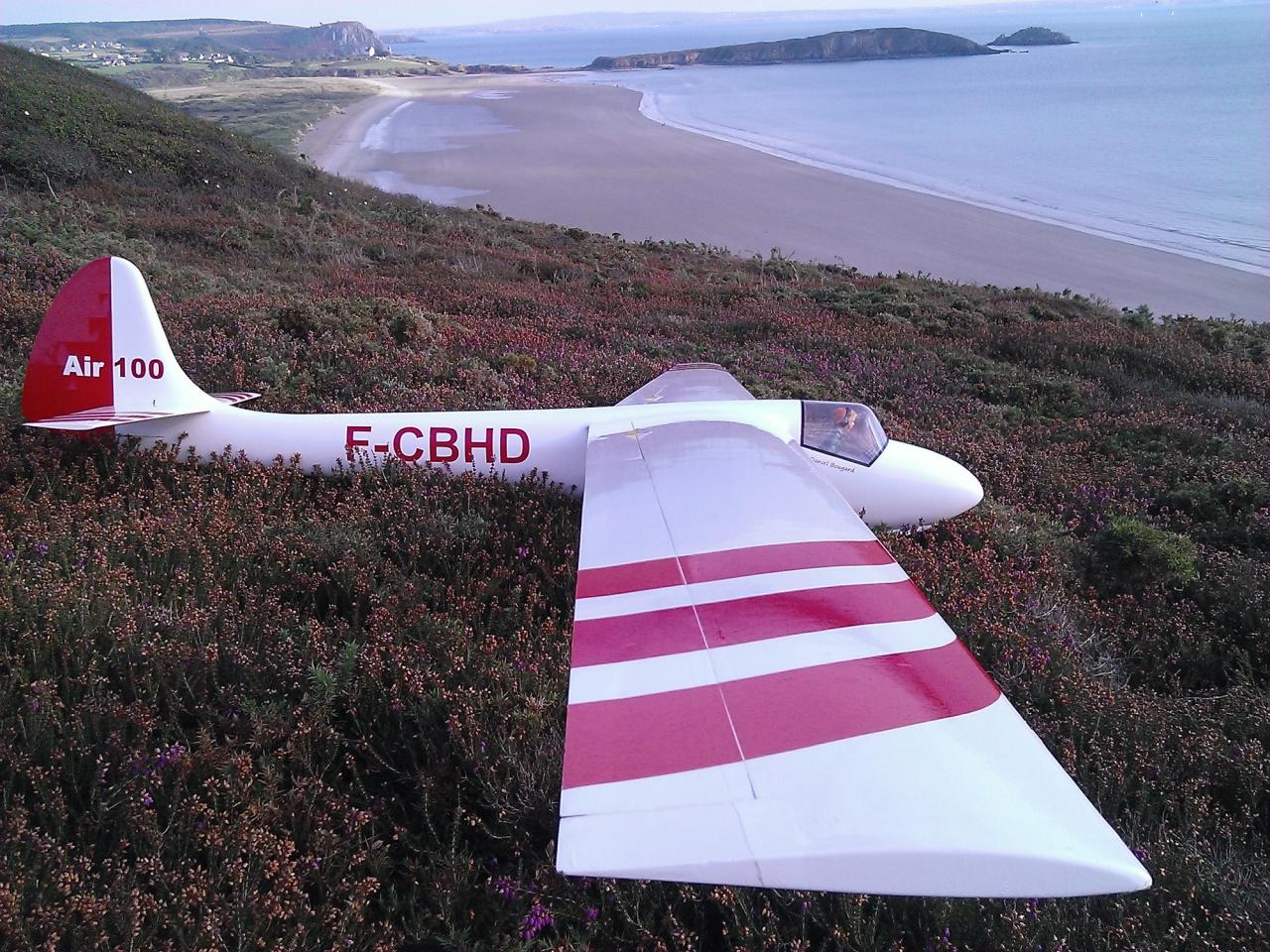

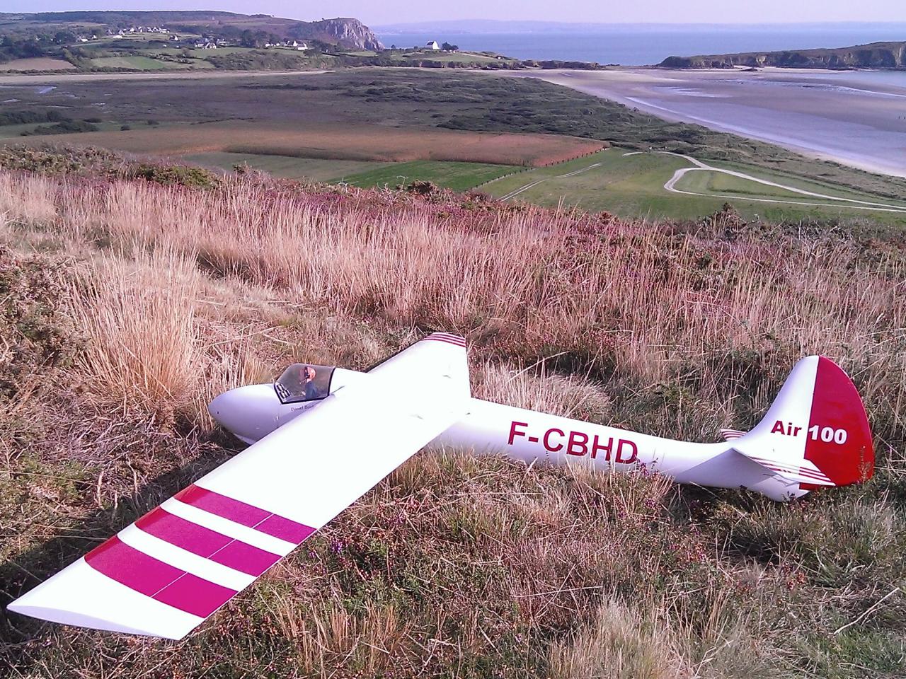

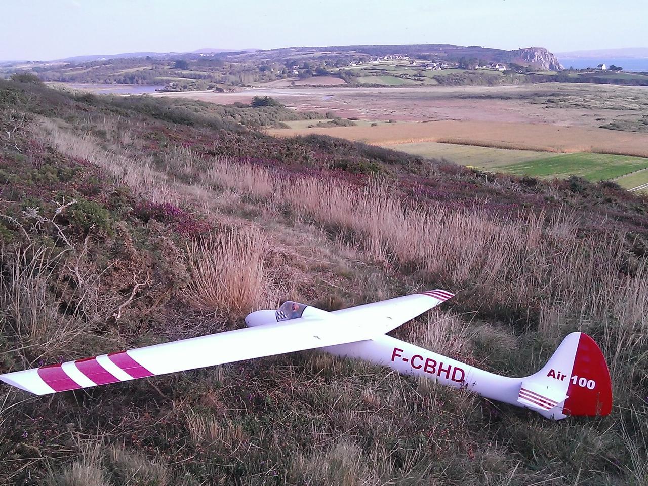

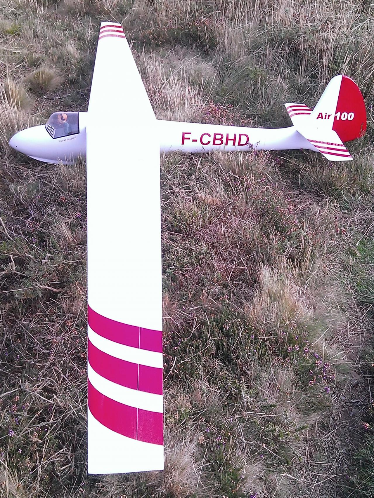

Je n'avais pas encore fait la présentation du petit dernier: un... AIR100!!! Rolling Eyes
Envergure 4m pour un poids de... 4kg250!!! Il s'agit du plus léger des AIR100 construit à ce jour, sans pour autant délaisser la finition et la qualité de construction, qui sont superbes! Okay
Le 1er vol effectué avec la bêbête laisse présager de bien jolis vols au radada, et la différence avec mon 1er AIR100 est flagrante (même si son rendement est très bon également) :
- Moins d'inertie dans les ailes due au poids de celles-ci, mais également grâce à la présence de 2 servos par ailerons, les rendant plus rigides et plus réactifs ;
- vitesse de vol moins élevée (même si le jour du test, les thermiques étaient si forts que ça accélérait quand même très bien, mais passé ces thermiques, les transitions étaient plus lentes).
Reste à le centrer aux peits oignons (avec une perte d'au moins 50gr de plomb, je pense) et changer les servos paraissant bien trop légers en couple et fiabilité, pour que cet AIR100 puisse durer longtemps! pour la déco, assez sobre, à vous de juger!

Le site ou ont été prises ces photos est magnifique, ça ressemble à la plage de l'aber...
MessagePosté le: Sam 3 Oct - 08:33 (2015)    Sujet du message: AIR 100 Répondre en citant
Tu deviens incollable sur les coins de la presqu'ile, Juju!!!
Bravo, c'est effectivement le site de l' aber, un de mes paysages préférés!
Pour les photos de l' engin en vol, j' essaierais de faire ça à l' occasion et quand un photographe sera dispo!!!
