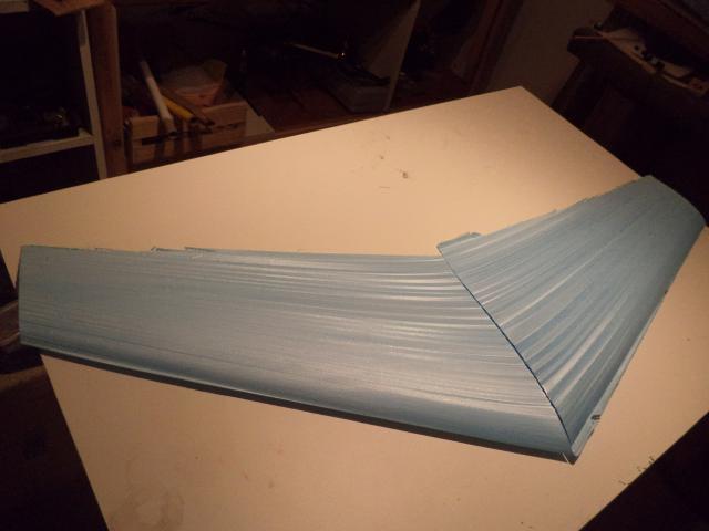

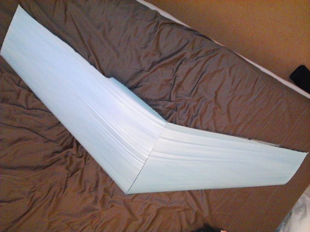

La mienne est née!!! La voici brute de découpage au fil chaud. Elles seront en styro.

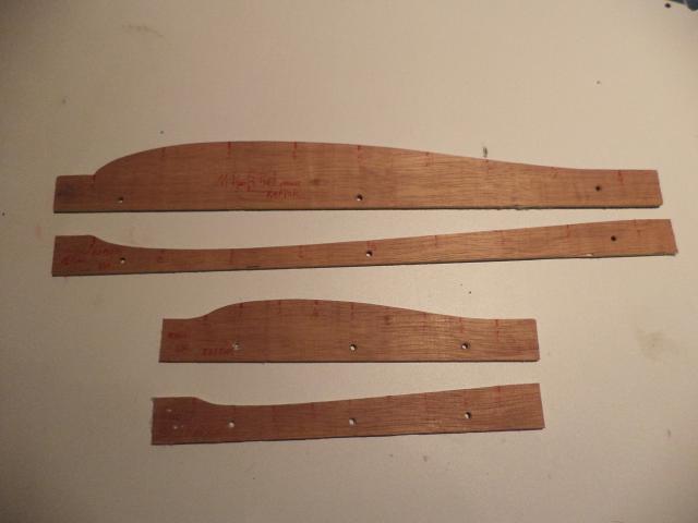

j'ai coupé les miens ce soir
avec le fiston
j'ai de quoi tailler encore 4 ailes complètes
profil mh60 350 mm a l’emplanture et 140 mm au saumon......flèche de 160 mm
les stries sont des effets visuels  ...au touché c'est lisse comme une peau de bébé

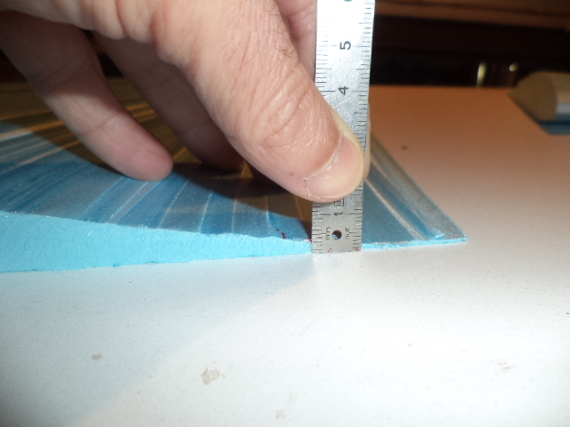

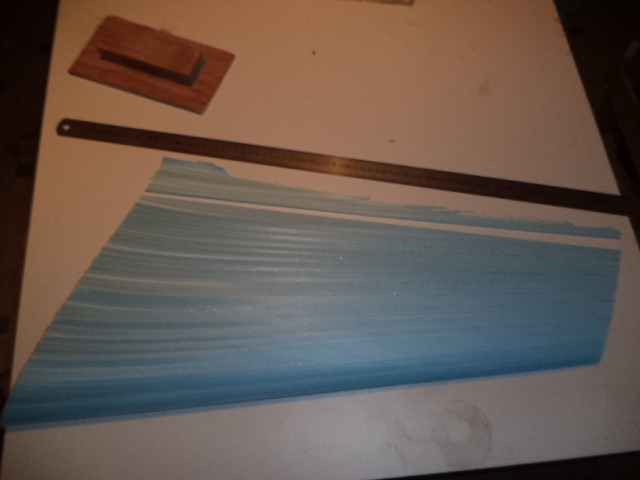

on ponce les bords d'attaques et on coupe le bords de fuite a 3 mm d’épaisseur
coté saumon et coté emplanture ...ensuite on coupe
cela donne 320 mm et 153 mm de cordes

C'est fait!!! J étais en avance!
Il faut que je ponce les petites imperfections de découpe au fil chaud.

poncé.....c'est fait (avec une grande cale a poncer )
demain je colle

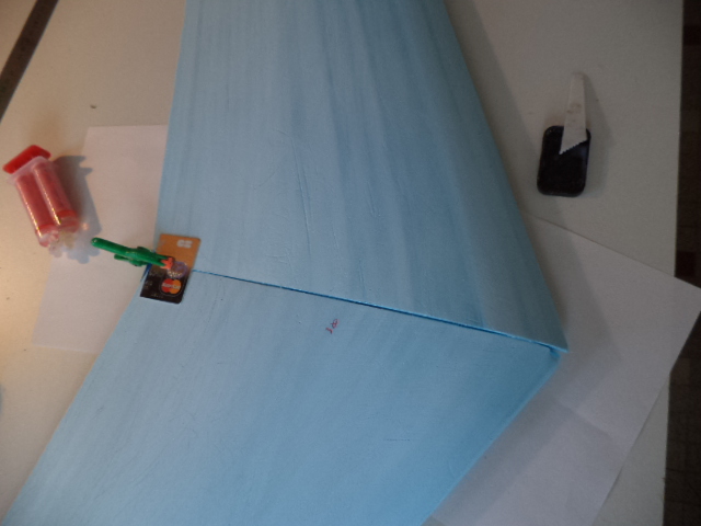

epoxy entre le deux noyaux comme dans la video
MessagePosté le: Ven 4 Déc - 23:06 (2015)    Sujet du message: Construction d'ailes de combats asso Répondre en citant
ponçage et collage des deux noyaux a l'époxy lente ok
elle veut déjà voler Okay
du coups je pense éliminer les renforts en bois 9*9
et mettre du scotch armé en lieu et place
l'avenir me dira si la légéretée et source de plaisir

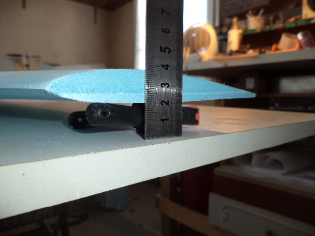

je met une cale de 2 cm d'un coté pour un léger dièdre
les feuilles de papier servent a ne pas coller l'aile a la table en cas de bavouille ..
MessagePosté le: Sam 5 Déc - 12:18 (2015)    Sujet du message: Construction d'ailes de combats asso Répondre en citant
As-tu déjà essayé une version sans dièdre ?

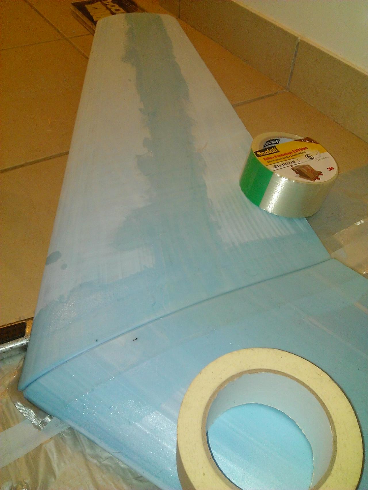

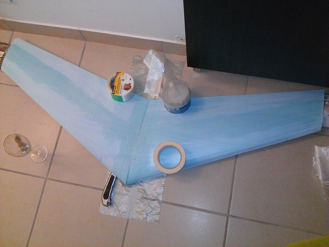

A mon tour de vous montrer l'état d'avancement de la mienne:
- Poncage bords d'attaques effectués,
- Collage des deux morceaux. J'ai mis le même dièdre que toi Steph. j'ai profité de faire de la résine pour placer des renforts au centre avec 2 couches de fibres de verres de 100gr, ainsi qu'une autre bande de l'emplanture aux saumons. Je ne sais pas si ça servira à grand chose, mais bon ça me rassure sur la rigidité, c'est l'essentiel!!! Mr. Green
MessagePosté le: Sam 5 Déc - 17:53 (2015)    Sujet du message: Construction d'ailes de combats asso Répondre en citant
ça risque de tomber sur les emplacement des servos
mais cela ne peut pas faire de mal
c'est pas pour les quelques grammes de résines
pour le dièdre je trouve cela tout a fait normal d'en mettre un peu
c'est un modèle qui n'est pas fait pour volé sur le dos
et cela ne pourra que aider en stabilité...
