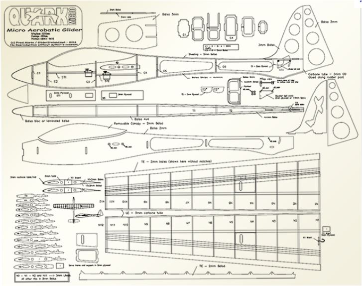

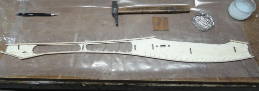

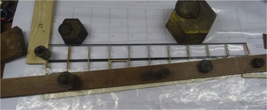

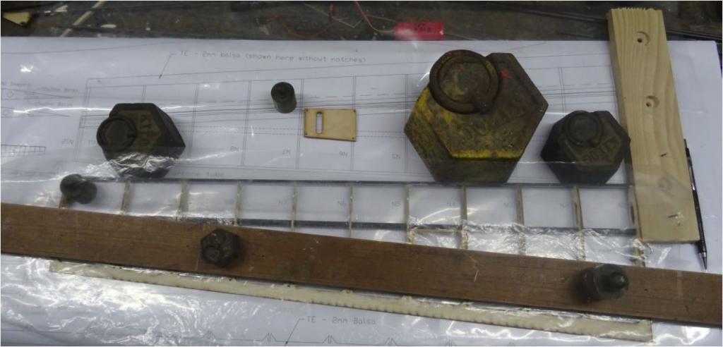

Voici quelques photos de la construction du Micro Quark déposé sous le sapin.
http://www.islandmodels.ie/index.php/sports-gliders/micro-quark-detail
La construction n'est pas très complexe, elle demande un peu d'expérience car le plan s'il est suffisant, ne donne pas tous les détails... quelques montages à blanc sont parfois nécessaires.

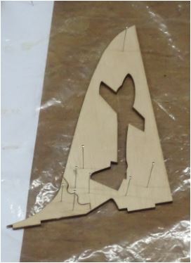

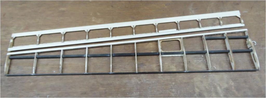

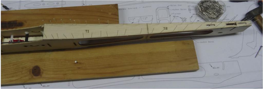

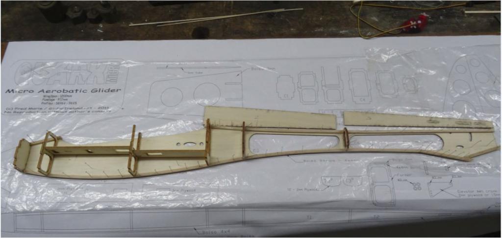

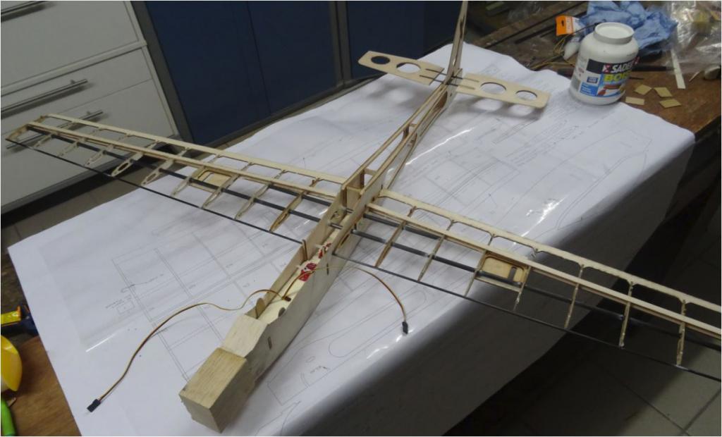

La construction avance bien :
Coffrage du fuselage
Découpe des ailerons qui demandent un peu de précision
Reste plus qu'à entoiler et faire la bulle !

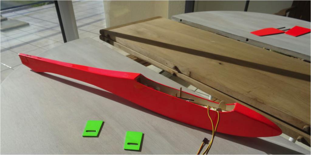

Il n'est pas un peu trop pointu ce nez? J'ai souvenir qu'il ressemblait à un petit excalibur une fois fini, avec un nez plus arrondi? Remarques, ce sera peut-être plus facile à entoiler ainsi.
MessagePosté le: Mar 9 Fév - 21:36 (2016)    Sujet du message: Micro Quark Répondre en citant
Tu le fais à ta sauce le nez Mr. Green
Sur le plan il est comme ça, mais pourquoi pas il pourrait être plus large sur les coté.
MessagePosté le: Mer 10 Fév - 16:53 (2016)    Sujet du message: Micro Quark Répondre en citant
C'est une illusion d'optique ou mes yeux qui voient bizarres mais je trouve le nez bien long jusqu'au bord d'attaque
MessagePosté le: Mer 10 Fév - 19:02 (2016)    Sujet du message: Micro Quark Répondre en citant
C'est vrai qu'en regardant la photo on pourrait se dire qu'il y a quelque chose qui cloche mais c'est effectivement une illusion d'optique :
...enfin j'espère Mr. Green
Depuis le fuselage a été poncé pour lisser l'enduit de finition.

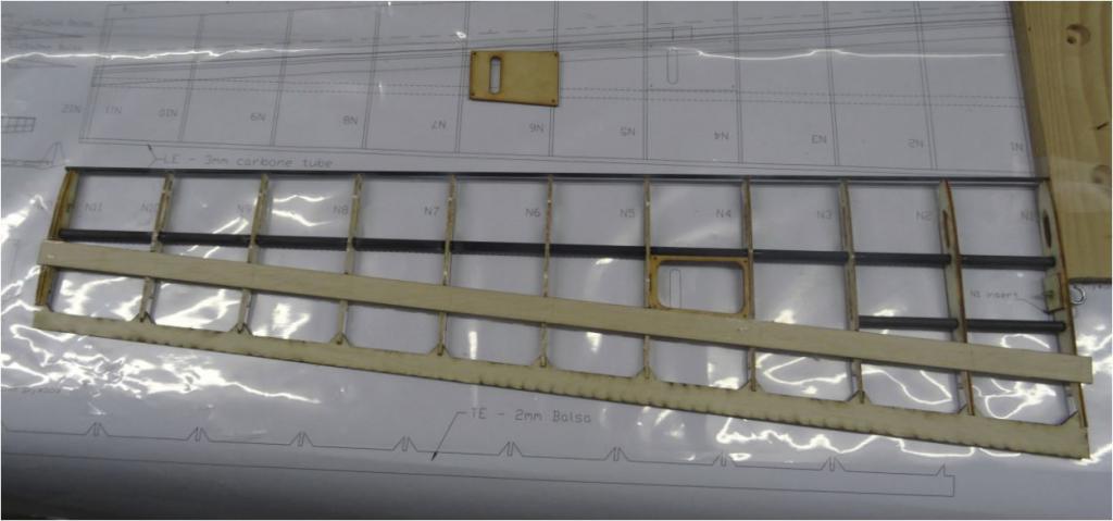

Bizarrement, sur cette photo, le nez sujet à discussion ne choque pas. C'est peut-être juste la photo qui est trompeuse!
Pour les ailes, comment vas tu procéder? J'ai vu sur la photo d'un modèle fini que les ailes ne comprennent pas de coffrages au niveau du bord d attaque, mais uniquement l' entoilage. Ne redoutes-tu pas les accrocs sur cet entoilage?
Pour comparaison avec le fun acro, celui-ci possède un coffrage et je trouve ça très bien pour la solidité, le transport, et les agressions des multiples atteros dans une végétation pas toujours très accueillante.
MessagePosté le: Sam 13 Fév - 22:53 (2016)    Sujet du message: Micro Quark Répondre en citant
À voir à l'usage, les swishs vieillissent très bien.
Je vais essayer de ne pas chauffer trop l'oracover. Plus il est tendu, plus il est fagile il me semble.
En cas de problème je peux refaire un entoilage, j'ai tout ce qu'il faut..
Et puis je vais briefer le pilote : planeur à atterrissage dans la main uniquement  Mr. Green
