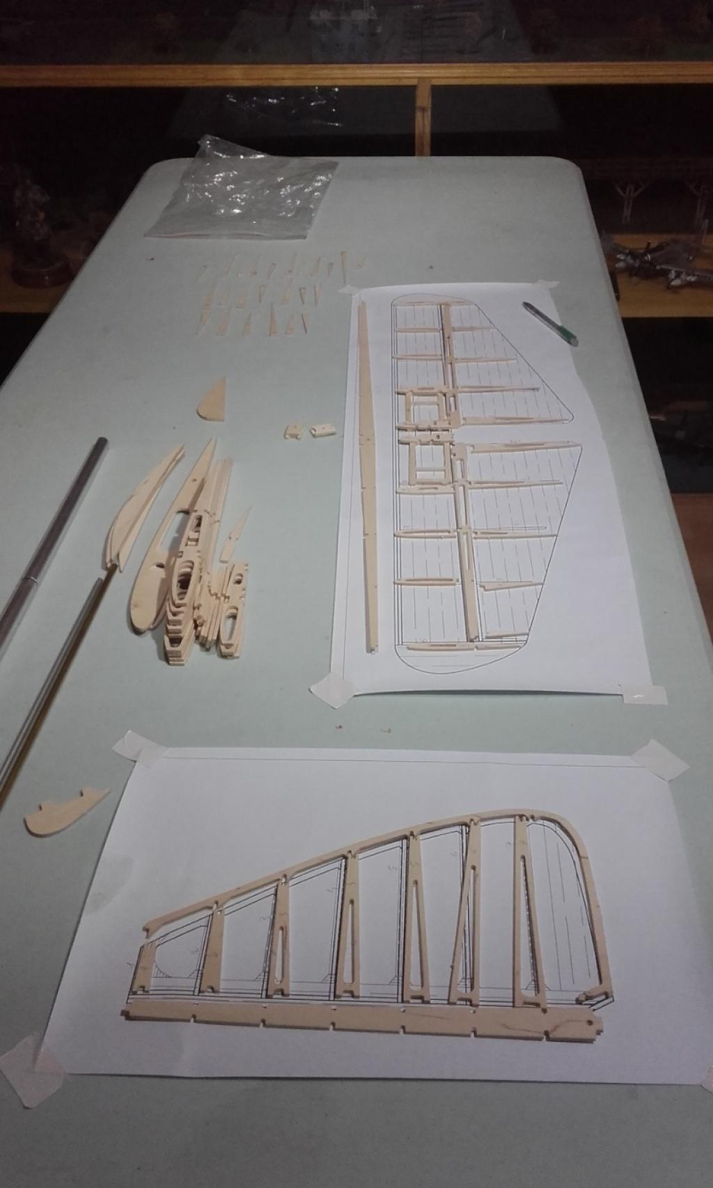

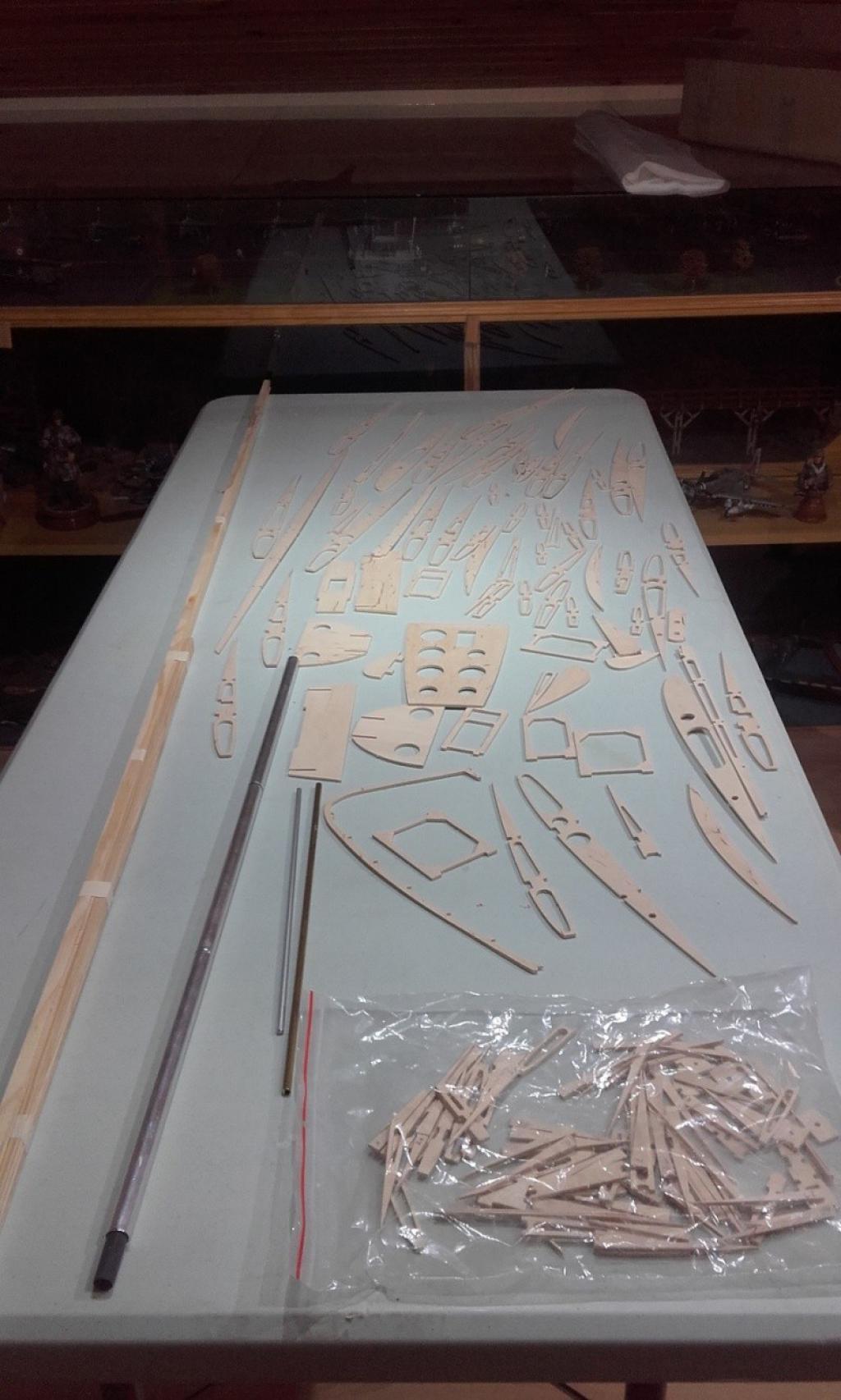

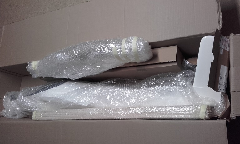

Salut à tous, ayant terminé ma dernière construction que je vous présenterais d'un bloc et en temps voulu, j'ai donc ouvert mon cadeau de noël.
Le Bocian, planeur pur de 3,60m d'envergure, fuseau fibre, ailes, stab et dérive en structure.

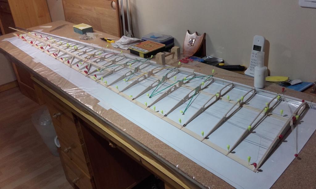

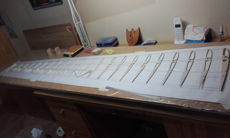

Voila le fagot de bois, plus qu'à tout trier .
Voila ça y est tout est en place.
MessagePosté le: Sam 27 Fév - 09:53 (2016)    Sujet du message: Publicité
MessagePosté le: Sam 27 Fév - 11:28 (2016)    Sujet du message: Bocian Répondre en citant
On a hâte de voir le résultat, que penses tu de la qualité du kit ?
MessagePosté le: Sam 27 Fév - 11:34 (2016)    Sujet du message: Bocian Répondre en citant
Très bonne qualité

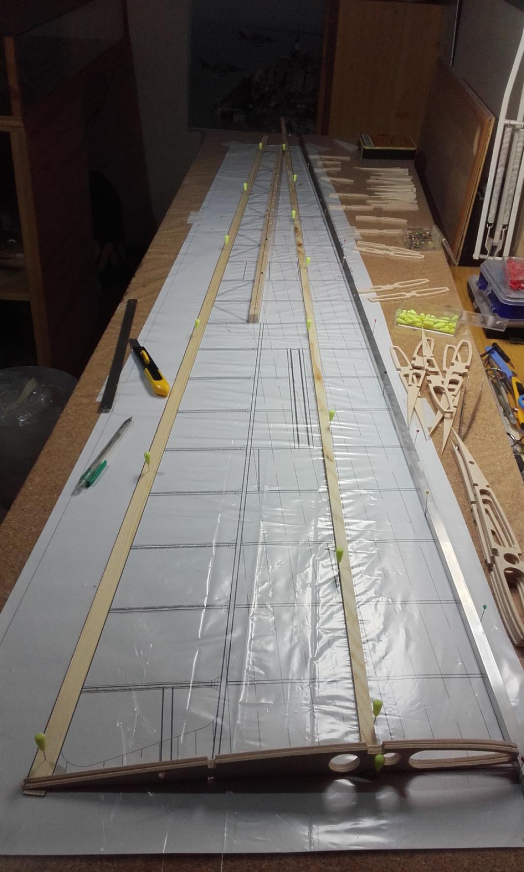

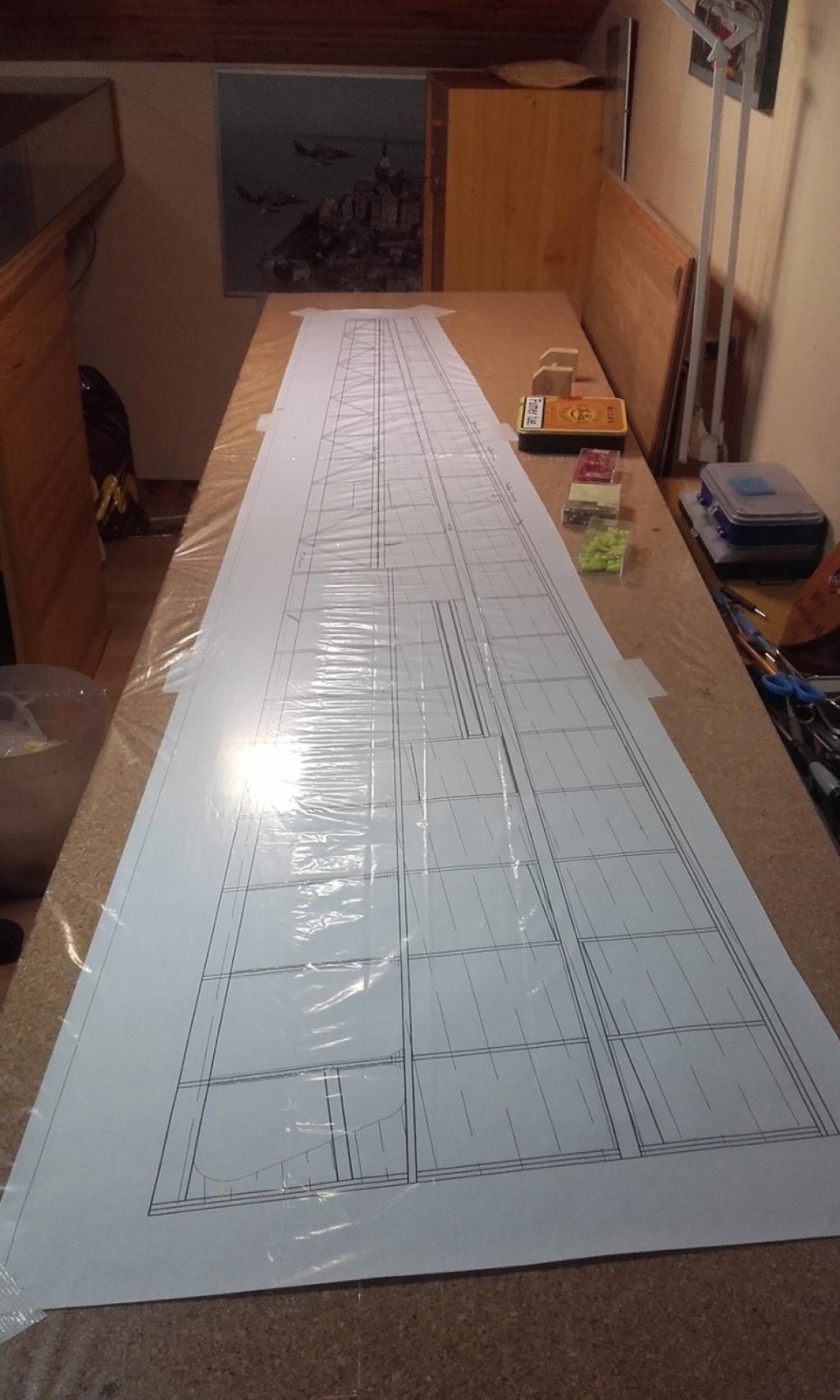

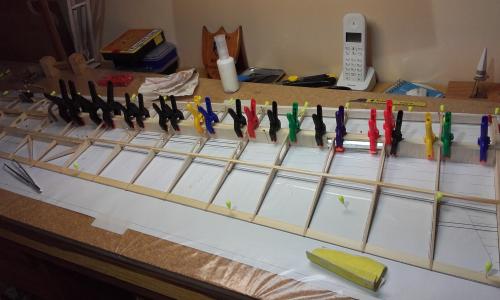

C'est parti pour le collage.

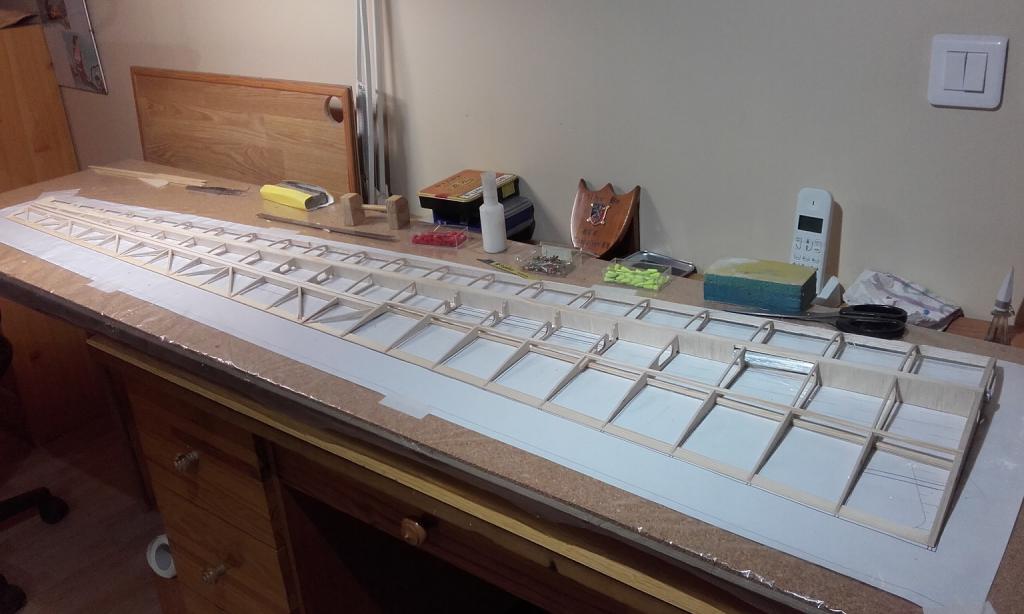

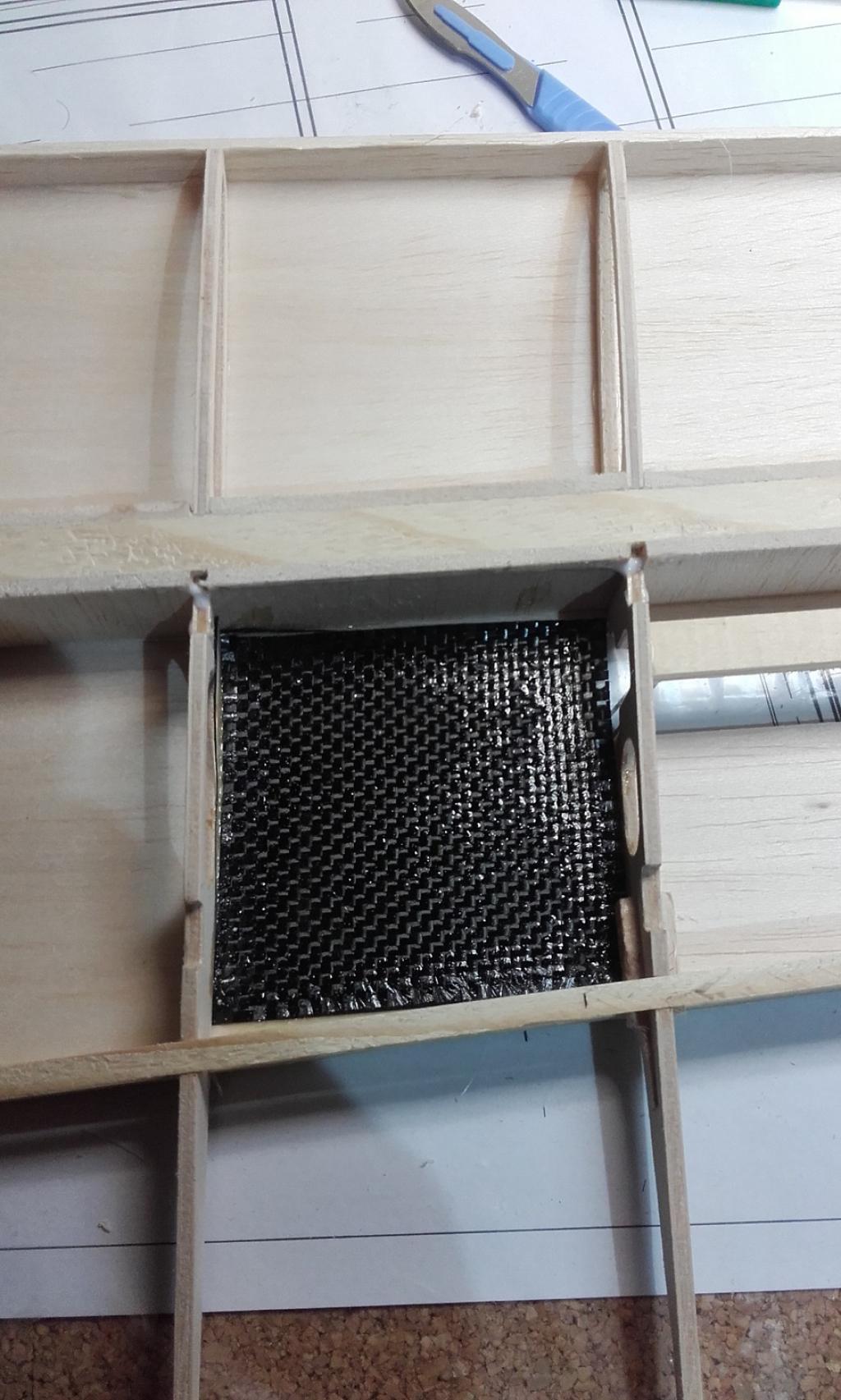

Salut à tous , ce matin pose des fibres verticales .

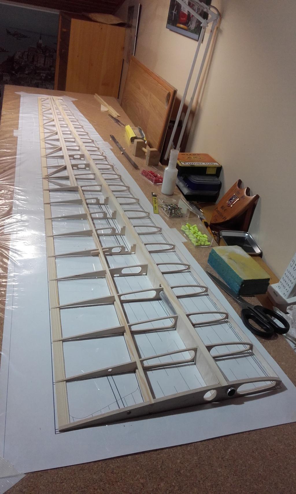

MessagePosté le: Dim 28 Fév - 18:56 (2016)    Sujet du message: Bocian Répondre en citant
voila une aile prête pour le coffrage.
MessagePosté le: Dim 28 Fév - 19:31 (2016)    Sujet du message: Bocian Répondre en citant
A ben ca ne reste pas rever chez JL  Okay  Moi je vais suivre ce post tout les jours
MessagePosté le: Dim 28 Fév - 20:24 (2016)    Sujet du message: Bocian Répondre en citant
Toujours instructif, notamment le collage du bord d'attaque.
Jusqu'à présent je pratiquais de manière "traditionnel" avec des épingles, pour le micro Quark j'ai innové en collant le bord d'attaque en carbone avec des poids de balance et là je découvre une autre façon de faire Okay

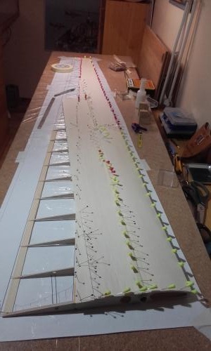

Quelques aiguilles et hop un peut d'acuponcture pour cet aprem.

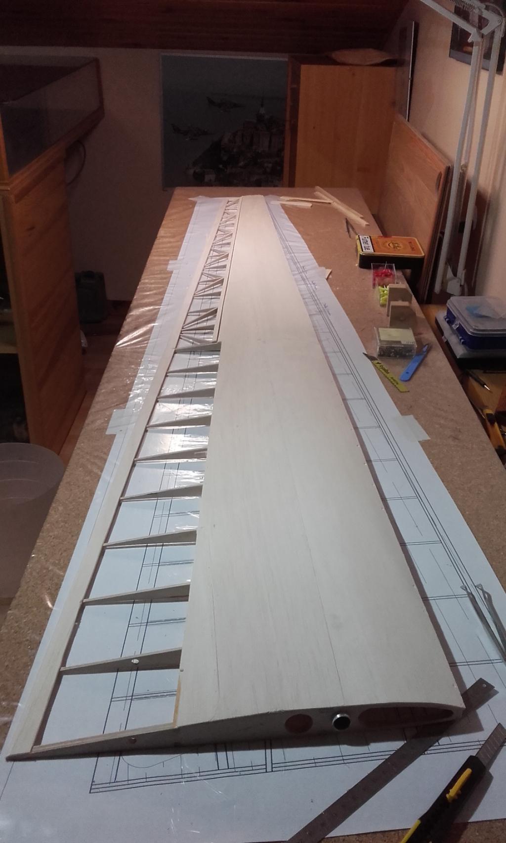

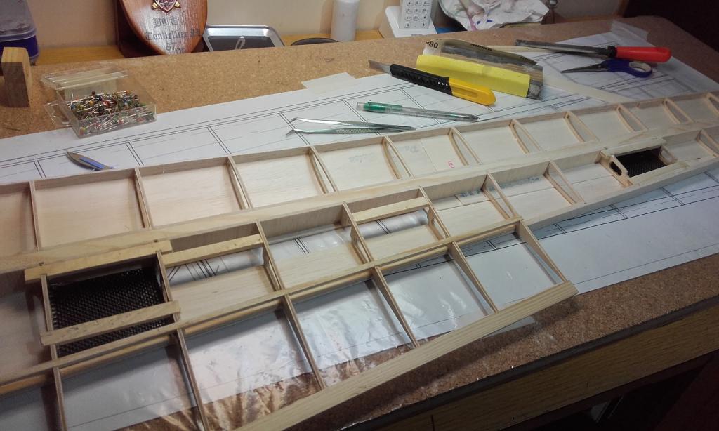

Et on continue , voila l'extrados terminé.

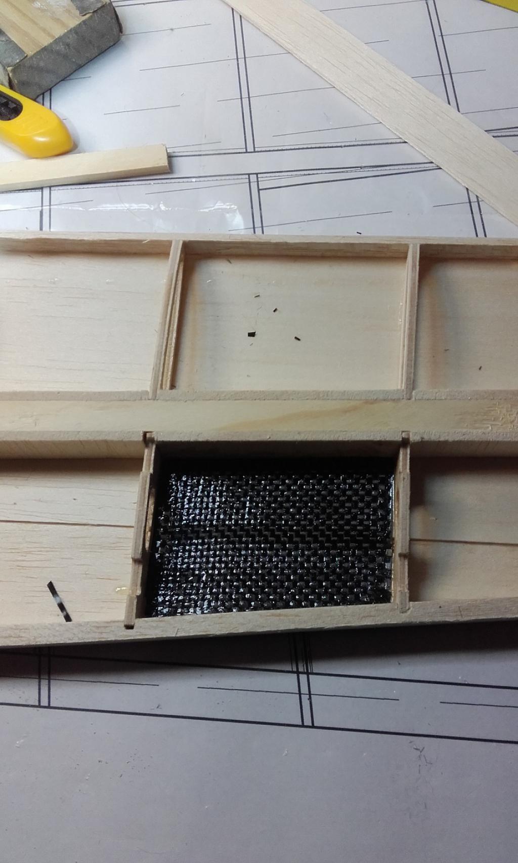

J'ai collé un morceau de carbone pour rigidifier l'emplacement des servos d'aileron et d'AF.
Voila l'ensemble avec les supports pour fixer l'AF et les trappes de servos.
