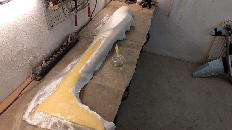

Si le fuselage de mousse ressemble bien à la fin, je tente de faire un moule.
Je voudrais avoir deux ailes pour ce Planeur, un SB96V / VS comme vous l'utilisez dans la Bretagne et un ensemble d'ailes pour la plaine.

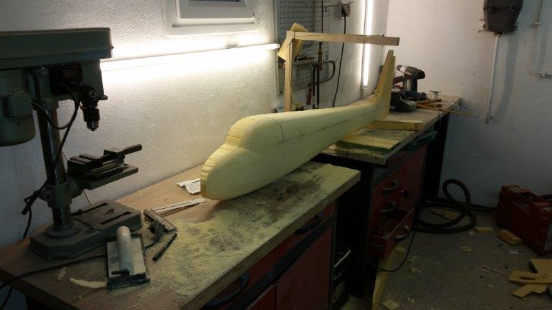

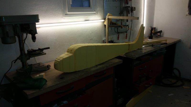

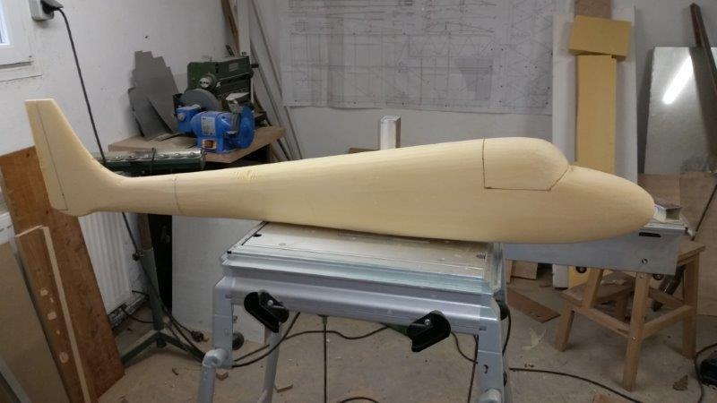

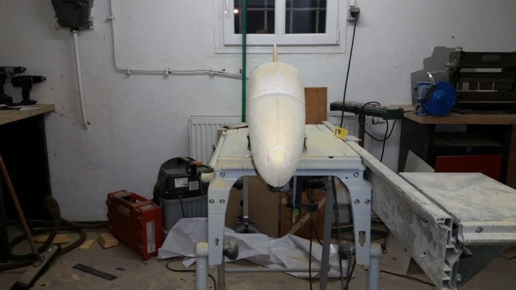

Aujourd'hui, je fait beaucoup de poussière, mais il n'y a pas beaucoup de changements.
Il est assez difficile d'obtenir le symétrique Fuselage, mais aussi que cela ressemble à la vraie planeur.
Si vous voyez des problèmes sur le fuselage, s'il vous plaît laissez-moi savoir.
@JoJo: Vous s'il vous plaît dites-moi ce qui pourrait LONGITUDINAL DIHEDRAL ANGLE vous utilisez sur votre Air 100,4 mètres?
Je vais avoir besoin de cet angle pour ajuster les ailes au fuselage.

Pas mal ta cellule de prison kern !!!
Ya les barreaux aux fenêtres  Mort de Rire

MessagePosté le: Lun 21 Mar - 21:31 (2016)    Sujet du message: Air100 Répondre en citant

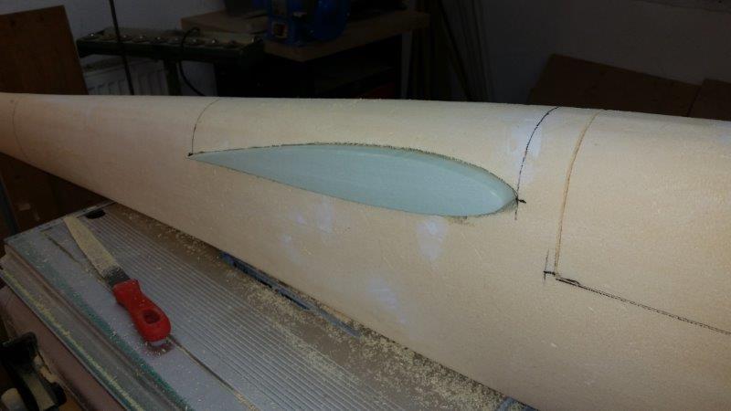

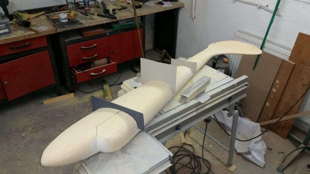

Un peu de progrès ...
Difficile de trouver le bon angle Calage. Je vais essayer avec quelque chose autour de 1°

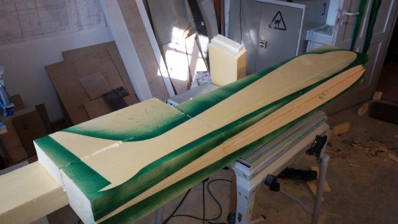

MessagePosté le: Mar 22 Mar - 21:25 (2016)    Sujet du message: Air100 Répondre en citant

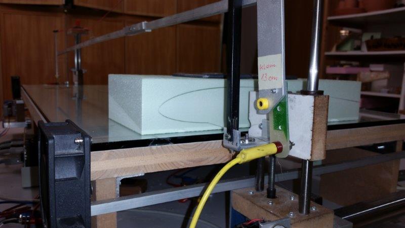

joli fil chaud... Okay
Messages: 582
MessagePosté le: Mer 23 Mar - 08:14 (2016)    Sujet du message: Air100 Répondre en citant
sur ta photo le calage semble bon, le profil doit en gros suivre le dessus du fuselage pour que le planeur est une assiette de vol queue haute pour une bonne pénétration du fuselage dans l'air. Après le calage en fonction de ton centrage sera toujours bon puisque c'est un stabilisateur pendulaire. Voila c'est ce que l'on a fait sur les nôtres et ils volaient très bien.

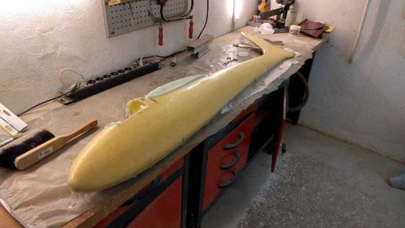

MessagePosté le: Lun 22 Aoû - 19:43 (2016)    Sujet du message: Air100 Répondre en citant

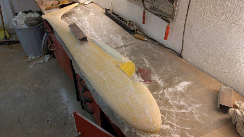

 meulage, collage,  meulage, collage,  meulage, collage, Neutral
