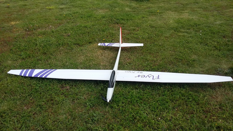

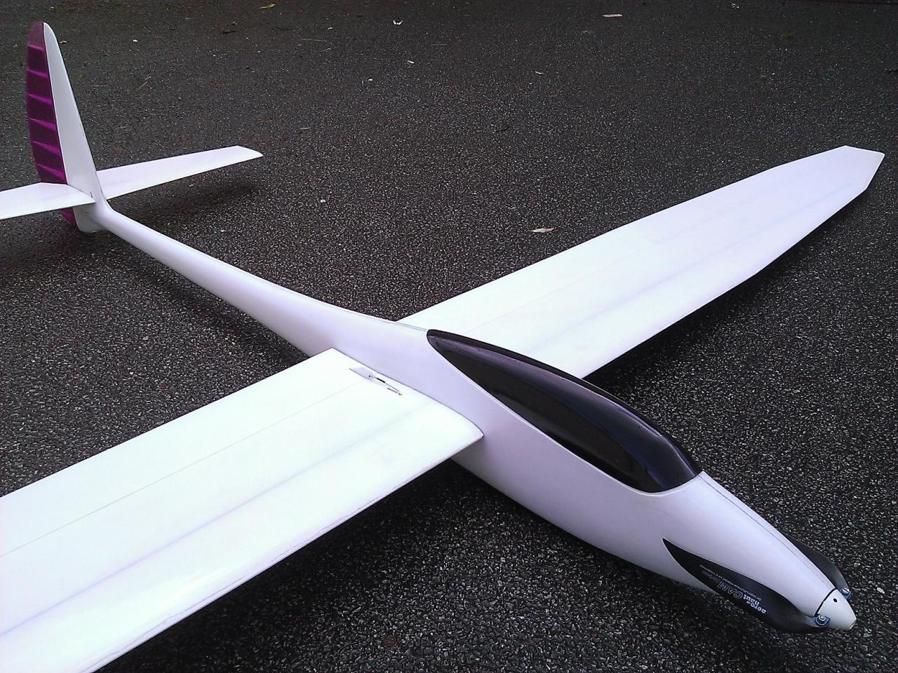

A défaut d'une rencontre VTPR, annulée cause météo exécrable, je me suis consolé autrement avec un joli cadeau : Le Flyer hyper light.
Conçu par notre ami Julien, voici la dernière version de son planeur, qui à chacune de ses versions, arrive à leur faire perdre du poids par centaine de grammes!!! Shocked
voici les caractéristiques de la bêbête, et attention, ça va faire mal:
- Envergure: 2m50
- Profil des ailes: TP42 et TP29 (le même que le wasabi). Si si, vous avez bien lu, je mets fin à une longue série de SB96 dans mon garage! Mr. Green
- Géométrie des ailes originale le reconnaissant très facilement
- Motorisé avec un petit moulin lui permettant juste de sortir d'une mauvaise impasse, pas de torque avec!
- Quadroflaps
- Poids, et attention les yeux: 1kg160 prêt au vol!!!
- une magnifique dérive en structure fraîchement entoilée, n'est ce pas Damien??? Mr. Green
- Ailes et stab en fibre, résine tirée au max sous vide.
Son vol est simplement déroutant. En gros vous prenez un Excalibur, un F3K, un Supra, vous les mélangez, et vous obtenez un Flyer light! Son efficacité spectaculaire permet de voler dans un mouchoir de poche, tout en restituant très bien grâce à sa finesse générale. Les personnes l'ayant vu voler sont quand même bien dégoûtés de sa facilité à passer certaines figures!
Livré en blanc, il me reste à lui trouver une déco légère et si vous avez des idées, je suis preneur. Un énorme merci à Julien qui a bien voulu m'en faire un tout équipé, quand on voit le temps que ça prend, vraiment super cool!! Les photos:

Merci Jojo car ça c'est une bien belle présentation, je n'aurais pas eu tant de prétentions vis à vis des qualités de vol mais il est vrai que plusieurs très bons pilotes ont su l’apprécier.
Aujourd'hui, la 3° version est orientée vers un style de vol VTPR, ceci n'aurait certainement pas été possible sans avoir eu les conseils avisés des nombreuses personnes fondues de VTPR qui m'ont intégré, guidé et surtout fait découvrir cette formidable discipline...mon pilotage a même progressé depuis!
Ce planeur a été une très bonne machine dès le départ et a ensuite évolué pour pouvoir voler dans des conditions météorologiques plus variées, la maniabilité a été améliorée, la finesse a été toujours plus soignée, l'inertie et le poids diminués, le montage est devenu plus simple.
Aussi, grâce a sa faible charge alaire, ce planeur est un plaisir dans le tout petit temps, même quand les copains descendent au trou en faisant du tobogan pour récupérer leur piège (ne rigolez pas, j'ai des noms!)
Je suis d'accord avec Damien car Jojo a assuré pour l'entoilage!
C'est bien regrettable que la 2° rencontre est été annulée, une pensée particulière aux organisateurs...
Julien

C'est bien Damien qui l'a entoilé. J'ai fait appel à lui car j'avais de gros doutes sur la partie que j'avais commencé à faire.
J'étais confiant envers lui au départ, sauf que j'ignorais c'est que c'était la 1ère fois qu'il entoilait sur de la structure aussi!!!

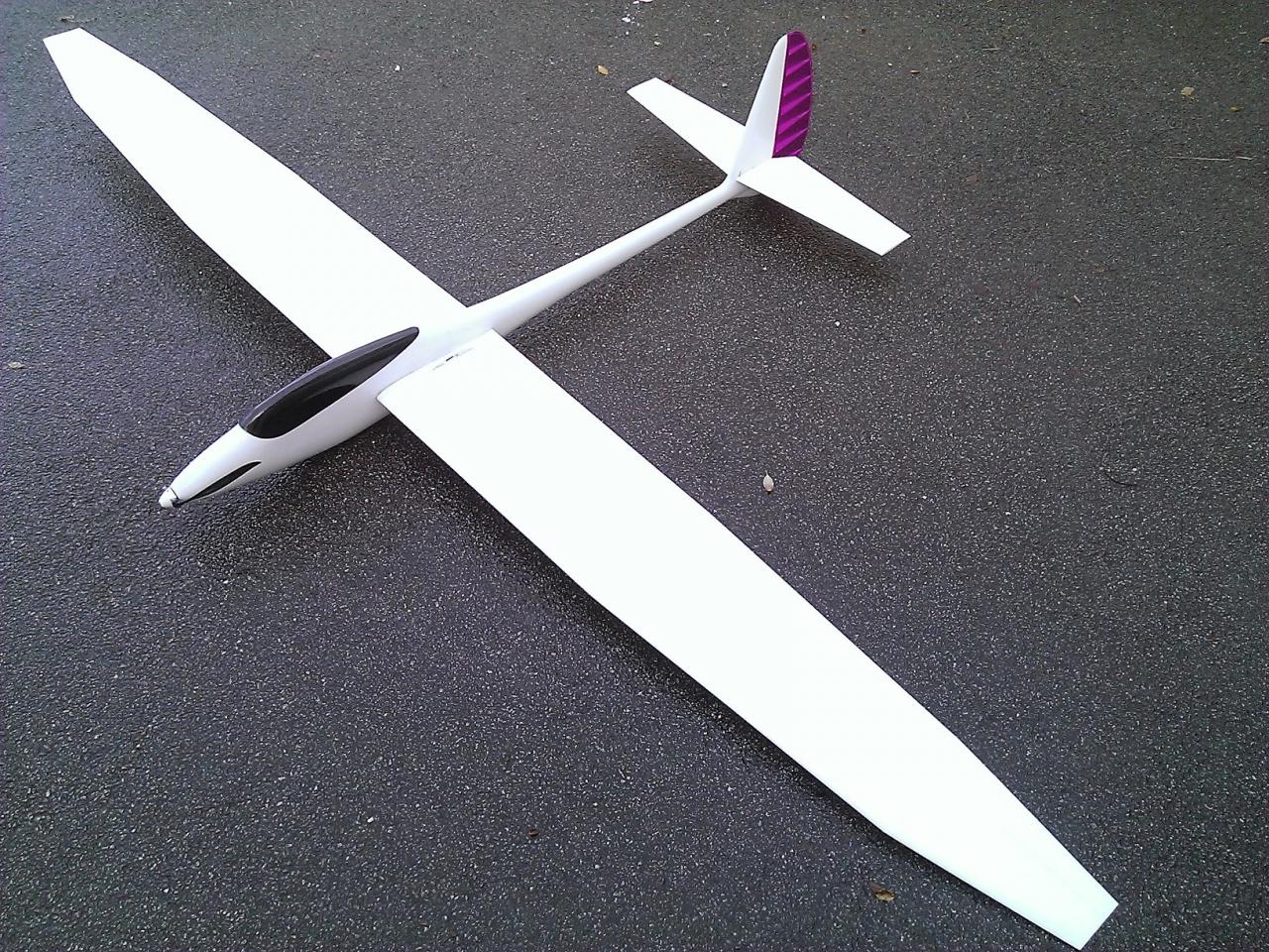

Salut les amis,
moi aussi j'ai eu droit à mon petit cadeaux d'après noël, avec quasiment les même caractéristiques que celui de Jojo, le mien pèse 1,3 kg en ordre de vol.
Il a effectué son premier vol aujourd'hui rien à dire si ce n'est : "que de bonheur"
Merci à Juju pour tout le travail et le temps passé dessus Okay Okay

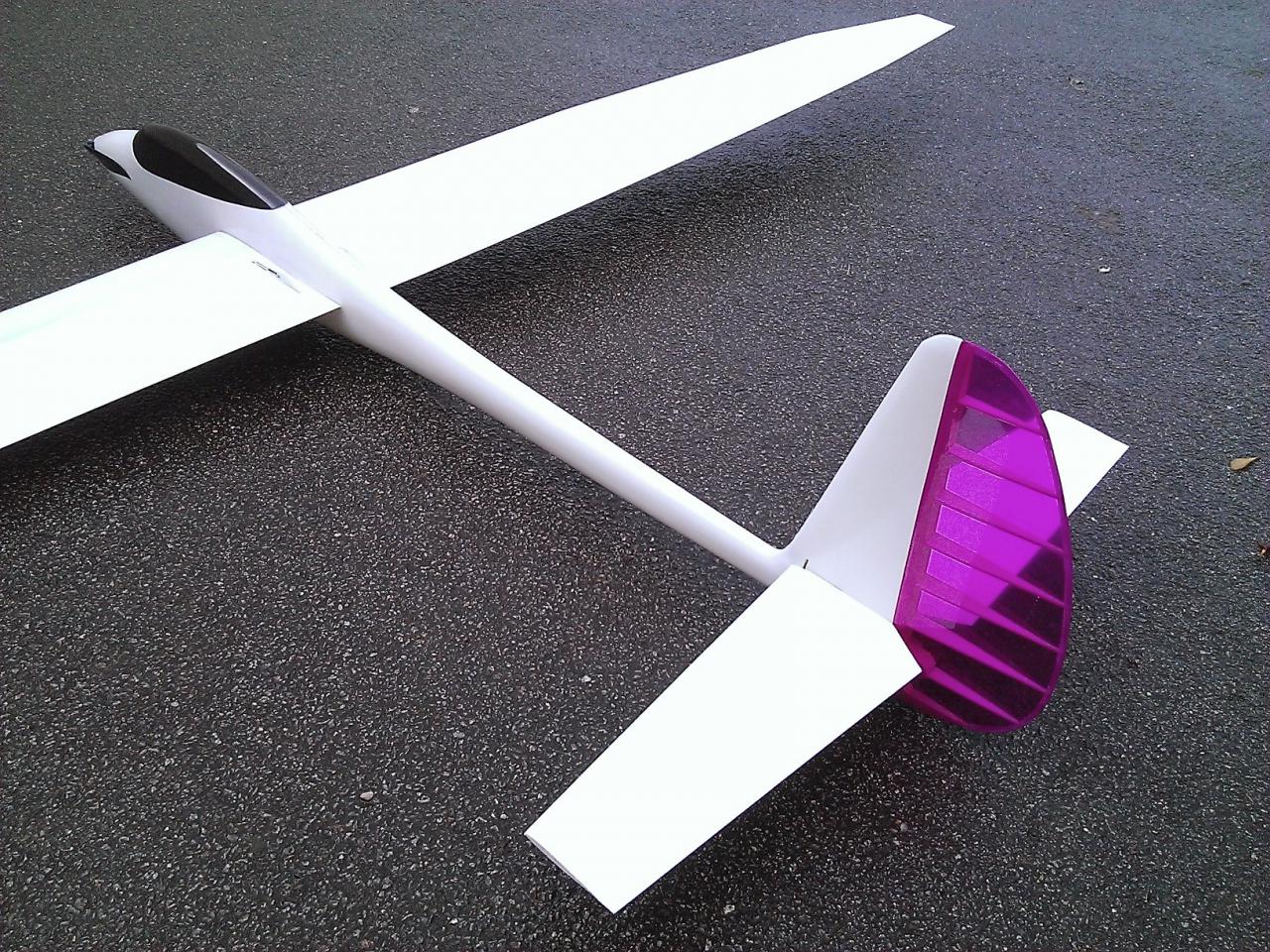

MessagePosté le: Mar 5 Avr - 17:32 (2016)    Sujet du message: Flyer hyper light Répondre en citant
Très joli comme ça, j'ai l'impression que la taille de dérive est plus importante sur le tien.
Justement, ça tombe bien que tu en parles car je viens tout juste de faire le 1er vol avec, que du bonheur comme tu dis:
Réglages délicats car très changeants d'un Excalibur ou autres planeurs de voltige que je possède. Pas besoin de mettre beaucoup d'expo tant il est gentil. Je me suis amusé à prendre des thermiques dérive inclinée à bloc, et bien le planeur vire à plat, c'est pour dire la gentillesse du planeur!
Sinon, et bien il a eu droit à son baptême de lancé sur le dos, attero dans la main, spirales sur le dos dans les thermiques, des centaines de déclenchés, des passages hard, bref que du Fun!!! Okay Okay Okay Okay
Seul regret, et de taille: J'ai dû ajouter 20 grammes de plomb... dans la queue, un vrai comble!!! Sad
Le potentiel de ce planeur est vraiment énorme, je vais bien m'amuser avec, c'est indéniable!!! Et là on dit quoi? un grand MERCI JUJU!!!

en ce qui concerne ma dérive elle a été conçue différemment, alors il se peut effectivement qu'elle ne soit pas identique aux vôtres.
merci au profil symétrique !
Alors moi j'ai un peu moins ce problème, car mon fuso + la dérive sont légèrement plus lourds donc plus de poids sur l'arrière au final moins centré avant.
Après, j'aurais presque envie de te dire que vu le poids final, 20 gr ça n'a plus vraiment d'importance...
